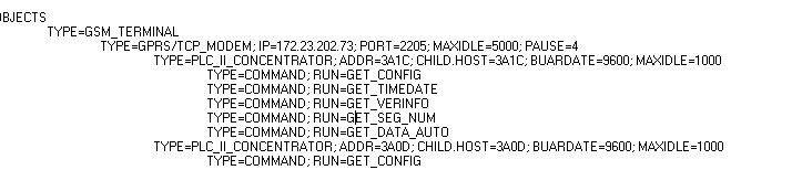

Доброго дня ! Аналогичная ситуация шлюз переведён на ip , маршрутизация настроена по LAN устройство пингуется исправно.
Файл задание перебирает ком порты находит первый активный и откидывает.
Как собственно опросить концетраторы ? Если в это время подключен Gsm modem с CSD то он пытается его использовать..(
