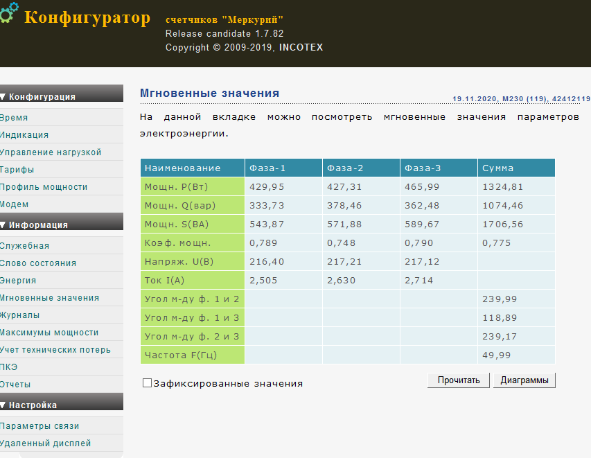

Имеем вот такую картинку:
Как цифра P(Вт)=1324,81 связана с указанным при этом напряжении, токе и коэффициенте мощности?
1.73*216.4*2.505*0.789=739,9 Вт по фазе1
1,73*217,21*2,630*0,748=739,23 Вт по фазе2
1,73*217,12*2,714*0,790=805,34 Вт по фазе3
739.9+739.23+805.34=2284,47 Вт общее
с показаниями прибора вообще не совпадает.
По какой формуле считается мгновенное значение активной мощности Р(Вт)?
Меркурий 230 ART03 Мгновенные значения напряжения тока и мощности
Re: Меркурий 230 ART03 Мгновенные значения напряжения тока и мощности
Здесь фазное напряжение, а потребляемая мощность по фазам, поэтому 1,73 в ваших расчетах лишнее. А то, что чисто математически не выходит мощность по расчетам, наверно такой кривой алгоритм считывания данных с прибора, все-таки у нас переменный ток.
