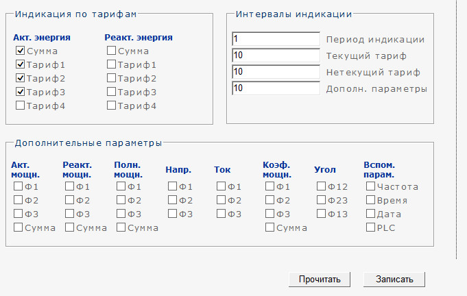

Добрый день, возможна ли конфигурация счетчика на 3 тарифа при индикации на ЖКИ только Т1, Т2, без суммы и Т3?
Re: Индикация потребления Меркурий 231АТ-01 i
Да.
Подключиться через Универсальный конфигуратор, зайти на вкладку "Индикация" и
выбрать необходимые параметры для отображения.
Сформулирую по-другому, если запрограммировать тарифное расписание на 3 тарифа, даст ли прибор убрать галки в полях Сумма и Тариф 3, то есть оставить индикацию только Т1 И Т2. Например на 230ART такой фокус не проходит. Проверить не могу, нет Irda.
