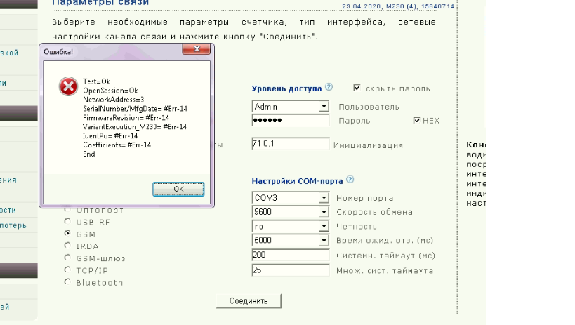

Ошибки при подключении к Меркурий 230
Сообщение Ant29 » 29 апр 2020, 20:31
На этом же канале, есть другой счетчик, к нему подключаюсь без проблем. Опрос идет УСПД, несколько дней нет опроса.

Re: Ошибки при подключении к Меркурий 230
Сообщение Corotkcov » 06 май 2020, 20:45
счетчик запаролен!
