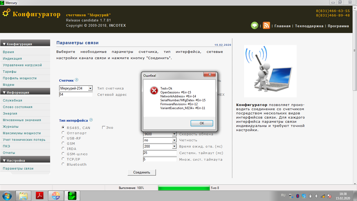

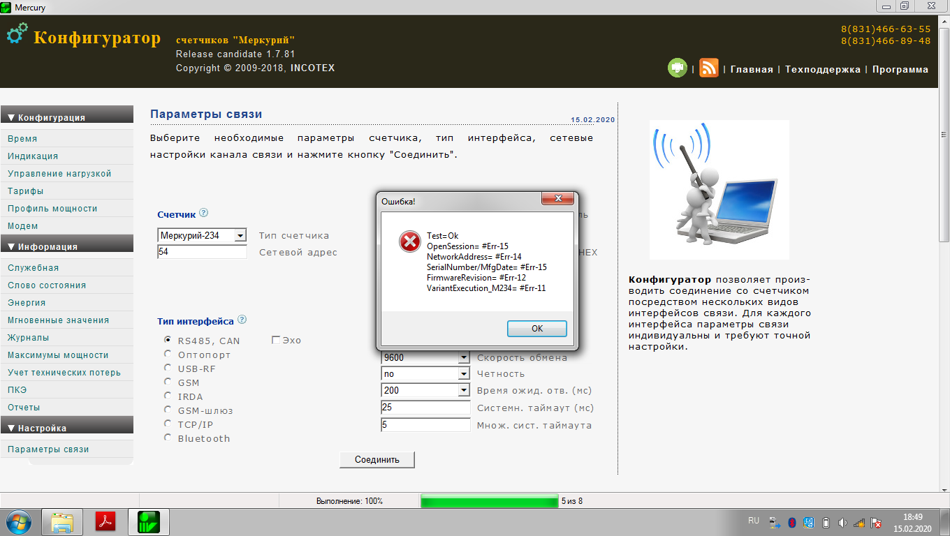

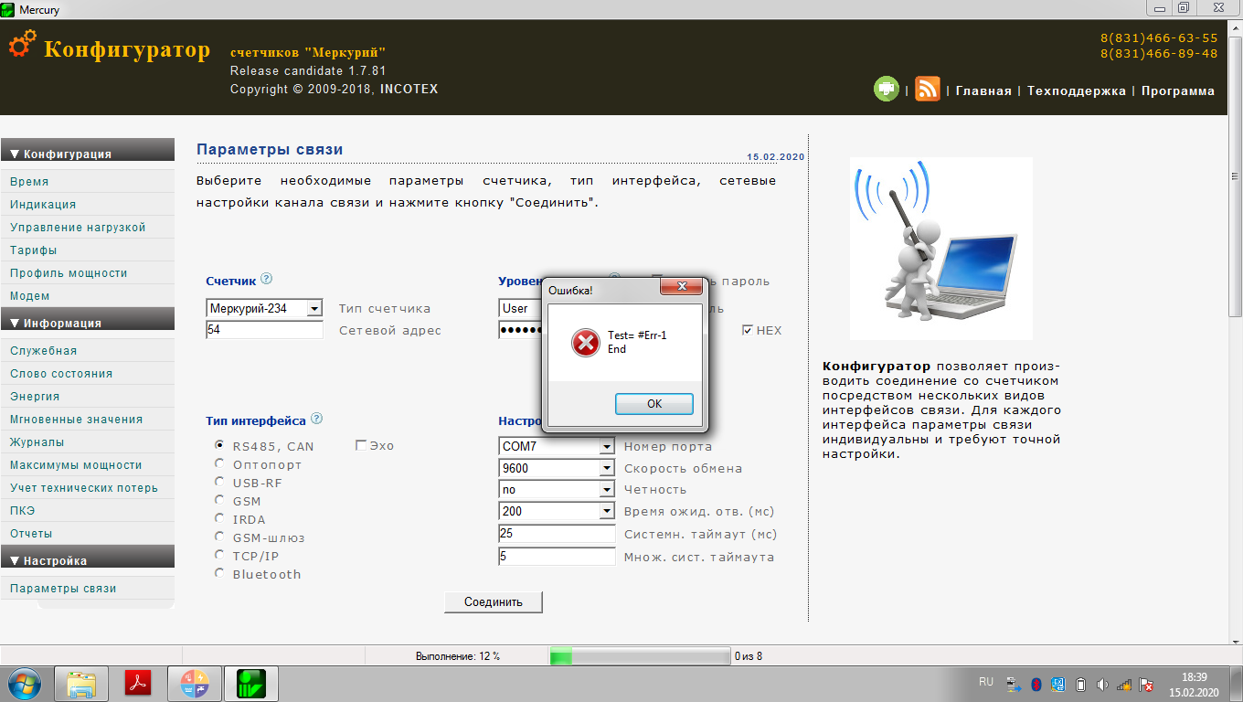

В режиме проверки связи оба устройства находят друг друга, однако при переводе их в дежурный режим лампа "Радио" и "RS485" не работает, связи между устройствами так же нет, подключение к счетчику не выполняется.

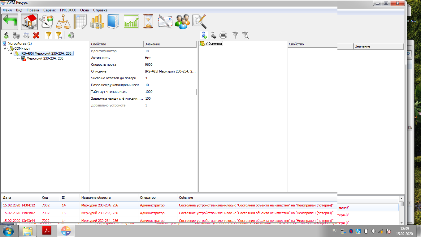

В АРМ Ресурс аналогично - доступа к счетчику нет, порт сконфигурирован аналогично конфигурации счетчика (скорость, пароль и тд).

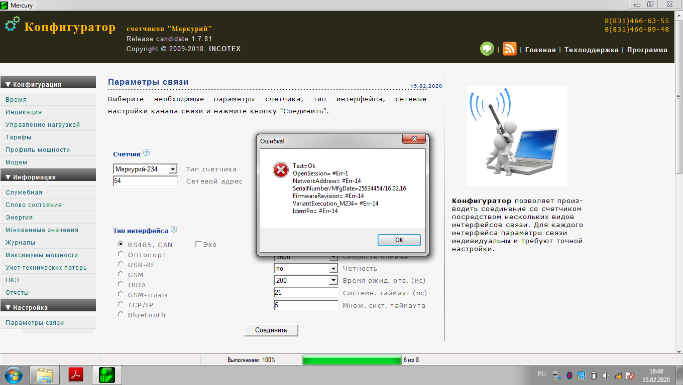

Кроме того, в Конфигураторе счетчиков даже если не подключать к ноутбуку ничего, на нескольких COM портах отобразится, что связь установлена (Test-OK) хотя к ноутбуку не подключен ни одно устройство.

Уберите галку HEX или запишите пароль в НЕХ
