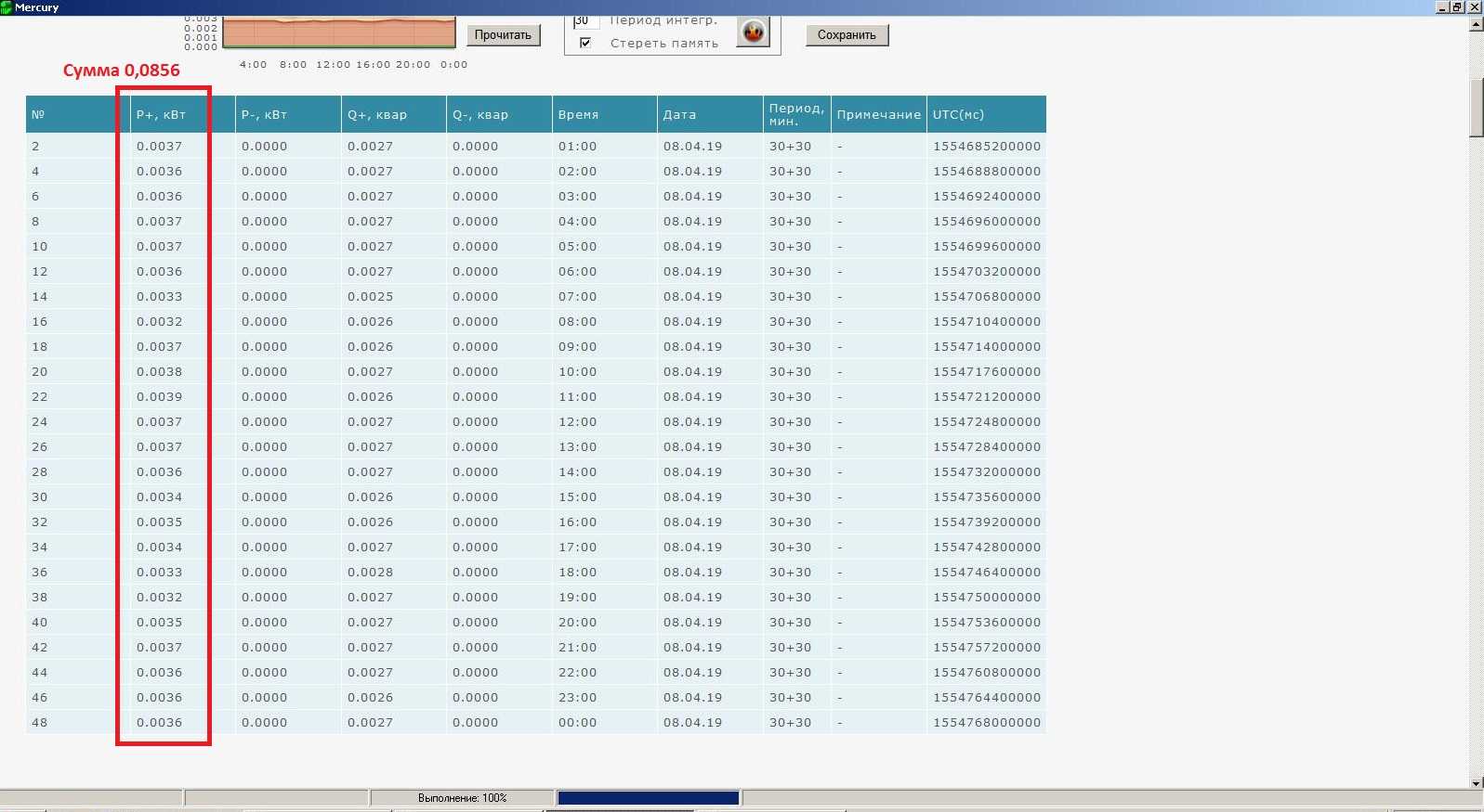

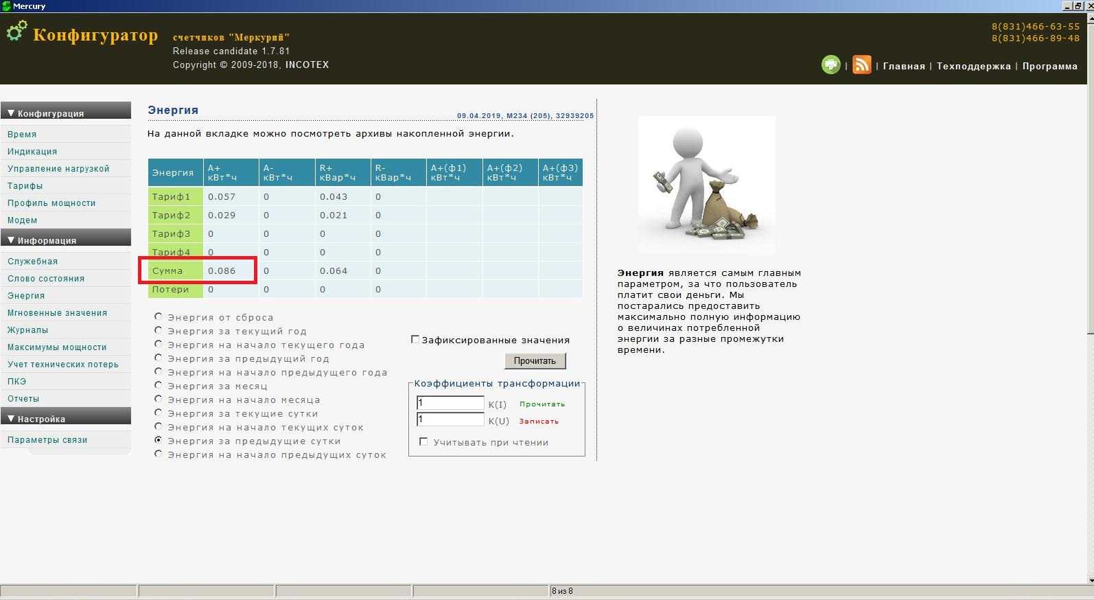

При эксплуатации счетчиков Меркурий-234 ART2M-00 PB (Номер версии ПО 9.0.0) при считывании профилей и энергии с помощью ПО Конфигуратор (версия 1.7.81) столкнулись с такой ситуацией:
Профиль счетчика фиксируется с точностью 4 знака после запятой. Например, суммарный суточный профиль счетчика будет равен 0,0856.
А энергия за сутки (а также накопленная энергия) записывается с точностью 3 знака после запятой! И суммарная энергия за сутки отображается как 0,086.
Таким образом имеем несовпадение суммарного профиля за период, с разностью показаний за тот же период, что недопустимо!
Для наглядности прилагаю скриншоты.
