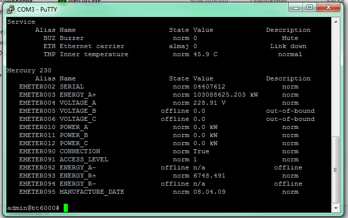

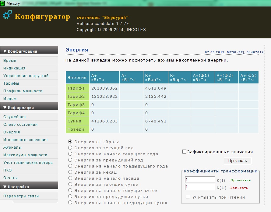

Доброго времени суток. Имеем в эксплуатации несколько электросчетчиков Меркурий 230 ART-01 RN. Дата изготовления 08-04-09, Версия ПО 02.02.84. Установлены на удаленных объектах с которыми имеется связь. В качестве серверов занимающихся опросом счетчиков используются контроллеры Ротек BT6000, которые позволяют мониторить еще и состояние нескольких датчиков на удаленных постах. В прошивках этих контроллеров присутствует протокол обмена со счетчиками Меркурий 230. Соединение со счетчиком успешно устанавливается. Данные с него считываются, НО!!! Мы имеем некорректные показания счетчика накопленной активной энергии.
Для примера реальные показания из конфигуратора
И то что мы принимаем от контроллера Ротек BT6000

У меня нету кода запроса. Я всего лишь смотрю показания в CLI-интерфейсе контроллера. Так же могу опросить его по SNMP.
О, возникла еще одна мысль. Достоверно известно, что этот счетчик уже ушел на второй круг (перевалил через 999999.99). Какие в этом случае данные он отдает?
