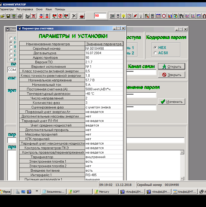

рассмотрим для примера счётчик ВЛ 14-2, заводской номер 104490, связной 90
(см. файл 2018-12-13_Меркурий_параметры счётчика)

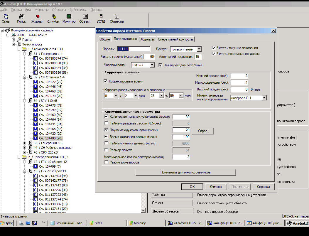

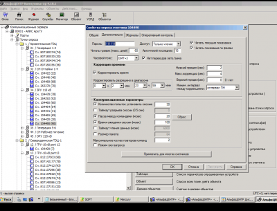

Настройки опроса в части коррекции времени
см. файл 2018-12-13_ACComm_свойства опроса
нижний предел 2 сек, макс. допустимая коррекция 4 сек.

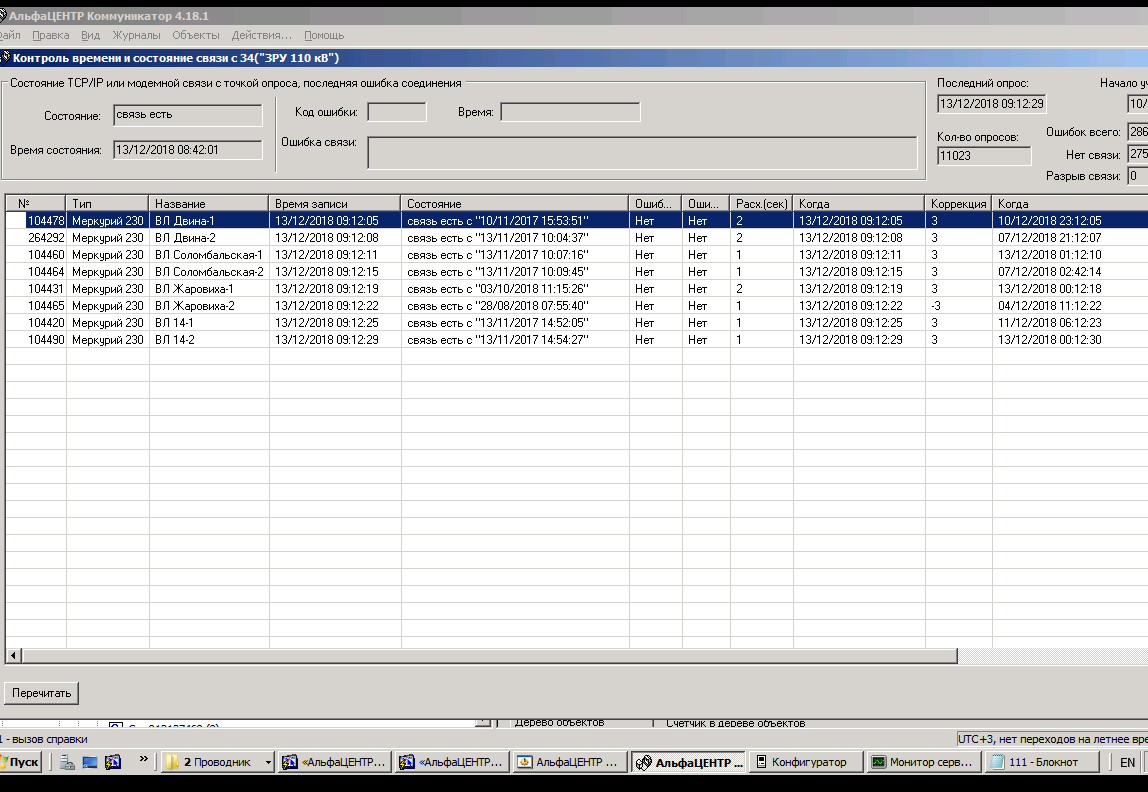

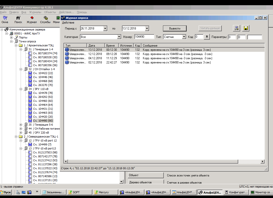

контроль времени и состояние связи
см файл 2018-12-13_ACComm_контроль времени
видим, что по данном счётчику 13.12.2018 в 00:12:30 была коррекция на 3 секунды
что подтверждается в журнале опроса
см 2018-12-13_ACComm_журнал опроса
запись: 13.12.2018 00:12:30 корр.времени на сч 104490 на 3 сек (разница 3 сек)

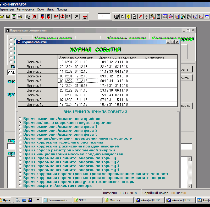

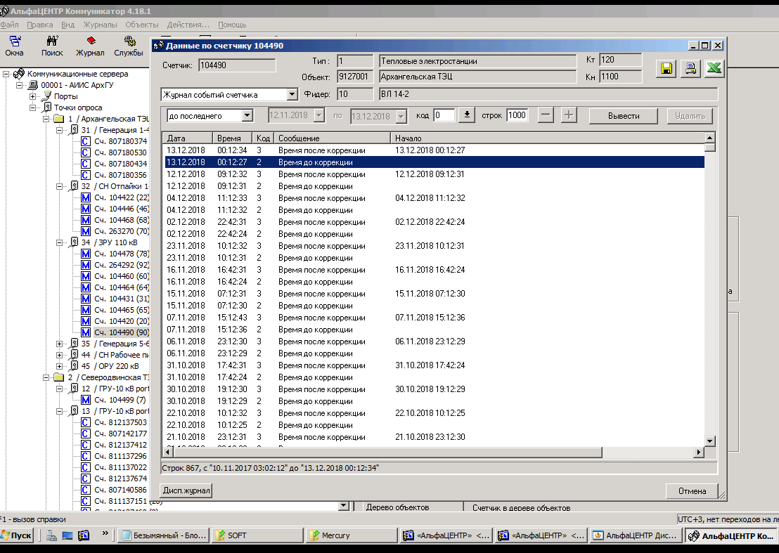

но теперь открываем журнал событий прибора и видим
см. 2018-12-13_ACComm_журнал счётчика
00:12:27 время до коррекции
00:12:34 время после коррекции

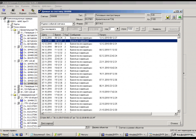

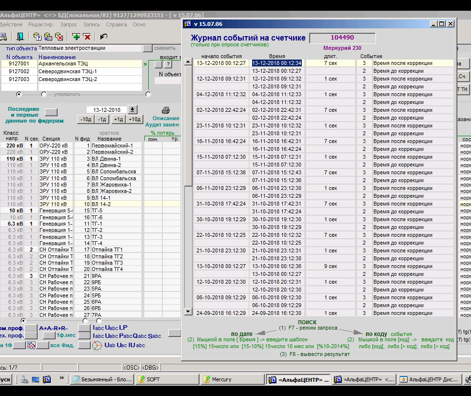

смотрим этот же журнал через экранный интерфейс АЦ
см. 2018-12-13_AC_журнал счётчика
журнал счётчика
см. 2018-12-13_Меркурий_журнал событий
запись 5
время до коррекции 00:12:27
время после коррекции 00:12:34
получается вместо 3 секунд величина коррекции составила 7 секунд
как такое происходит?
журнал счётчика
запись 5

Расхождение появляется так как в счетчиках Меркурий 230 до версии прошивки 2.2.84 ( примерно до апреля 2008 года) в журнал коррекции времени записывалось первоначальное время счётчика до начала процедуры коррекции и время когда процедура коррекции заканчивалась. См. рисунок. Начиная с указанной версии прошивки счётчика Меркурий 230, а так же приборов учёта Меркурий 233,234,236, принцип формирования записей журнала при коррекции времени изменен: при успешном выполнении запроса на коррекцию времени в журнал записываются значения времени до и после коррекции, затем запускается процедура плавной коррекции времени. На время выполнения процедуры плавной коррекции в словосостоянии прибора устанавливается флаг «Е-47» .
