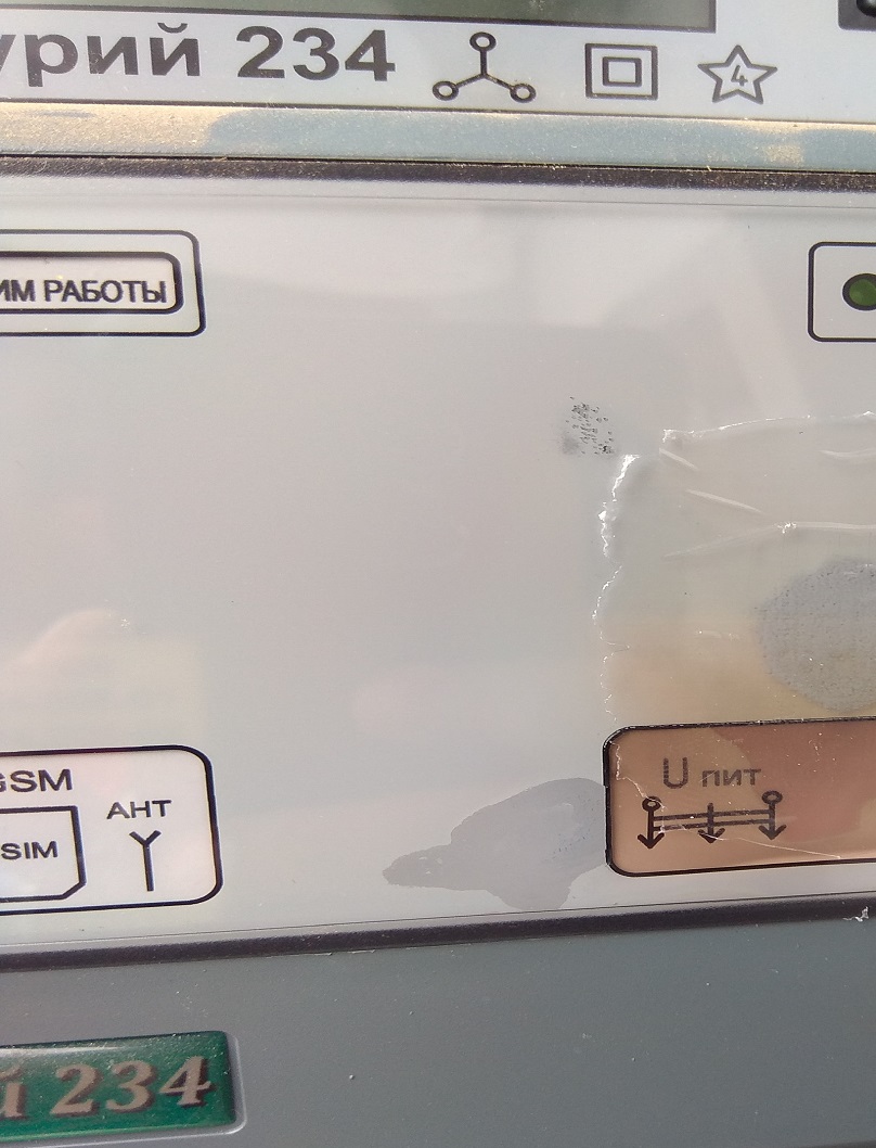

Добрый день.
Случилась неприятность со счетчиками 234 ARTM-03 PB.G( 5/50А/400В) . У четырех счетчиков в одном и том же месте греется внешняя панель. Один греется так, что пошла деформация панели в этом месте (фото во вложении). Провода подсоединены правильно, затянуты и они холодные. Нагрев только в одном месте на корпусе. Что может быть?

С добрым. Сгорел GSM модуль. Такая же история. Вопрос к администраторам возможно ли заказать и купить модули GSM и L2 к счетчикам М234. Имеется потребность примерно 30 шт.(по модулям L2)
