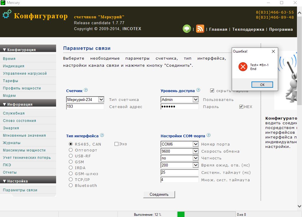

Есть Меркурий 234 ARTM-00 PB.G, хотим подключить его к ПК по RS-485, чтобы настроить. Есть переходник RS-485-USB от компании OWEN, всё подключили, драйвера, программы поставили, подали напряжение на модем(или как это называется), на резервное питание и на интерфейс. Пробуем подключиться через конфигуратор, застревает на 12% и выдает ошибку не прошла команда "тест связи". Если поставить галку ЭХО, то конфигуратор закрывается с ошибкой, при этом в первый раз он вроде пошел подключаться дальше, я видел 14%.
Что можно попробовать еще, может мы что-то не так делаем? Совместим ли вообще счетчик с этими переходниками?

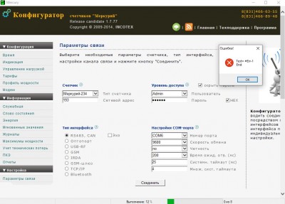

Абсолютно та же проблема. Все инструкции перечитал по три раза. Счетчик с питанием на фазу С (7 и 10 контакт), подключен через 14 и 15 к конвертеру RS-485 (пробовали и Овен и Espada). Чем то решилась проблема?

Если в обозначении счётчика Меркурий 234 имеется литера D, то он настроен на обмен по протоколу СПОДЭС. Соответственно, через программу Конфигуратор универсальный подключиться не получится. Если такой литеры нет, то надо следовать инструкции из второго поста.
