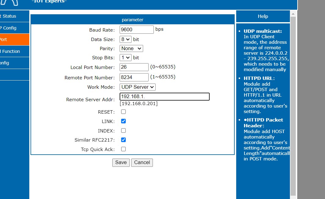

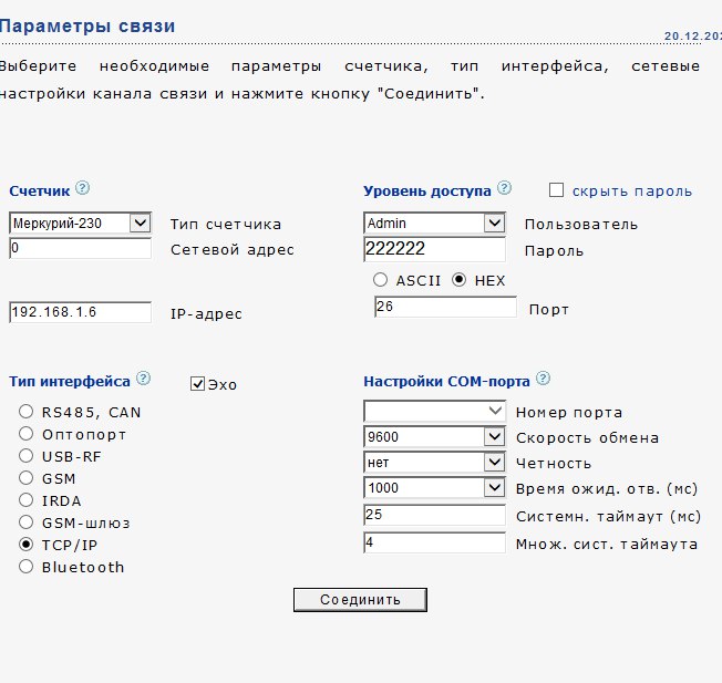

Здравствуйте, приобрели счётчик Меркурий 230 ART-01 PQRSIN и преобразователь USR-TCP232-304, задаю преобразователю адрес 192.168.1.6, бит 9600, 26 порт, подсоединяю витую пару к 19>b и 24>a, использую универсальный конфигуратор выбираю tc/ip, вожу аналогичные данные admin 22222, порт, бит, HEX, но ошибка "нет ответа". Делал всё по документации и по открытой инструкции, подскажите может я что-то упустил.
