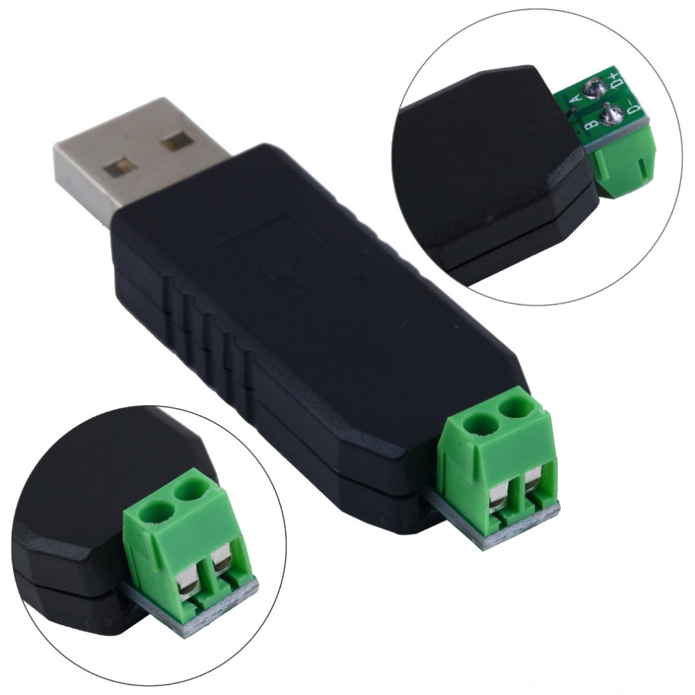

Здравствуйте, никак не могу подключиться по RS485 к счётчику для просмотра показаний ээ (на ноуте стоит виндовс 10). Программа выдает такое сообщение: "запрос на чтение серийного номера и даты изготовления нет ответа". Серийный номер вбивал две последние цифры с/н, пробовал через 0 и 00,такая же проблема. Пробовал зайти через конфигуратор 1.8.05 и 1.7.86,нет результата. Так же пробовал через программу меркурий, там пишет, что пароль неверный. Пароль вводил 111111 и 222222. В чём может быть причина? Знакомые ребята подключались к другим счётчикам через Адаптер Usb-rs485 вообще без проблем.

Попробуй, если есть возможность, крест на крест - свой Usb/485 попробуй подключить к другому счетчику, заведомо рабочему, а к своему счетчику попробуй подключиться с другие преобразователем, который работает в другом месте...

Если "тест связи" проходит, то дело точно не в преобразователе интерфейса. А если ошибку выдает по несоответствию пароля, то проверьте стоит ли галочка на HEX. Ну и как предположение, может кто-то пароль поменял.
