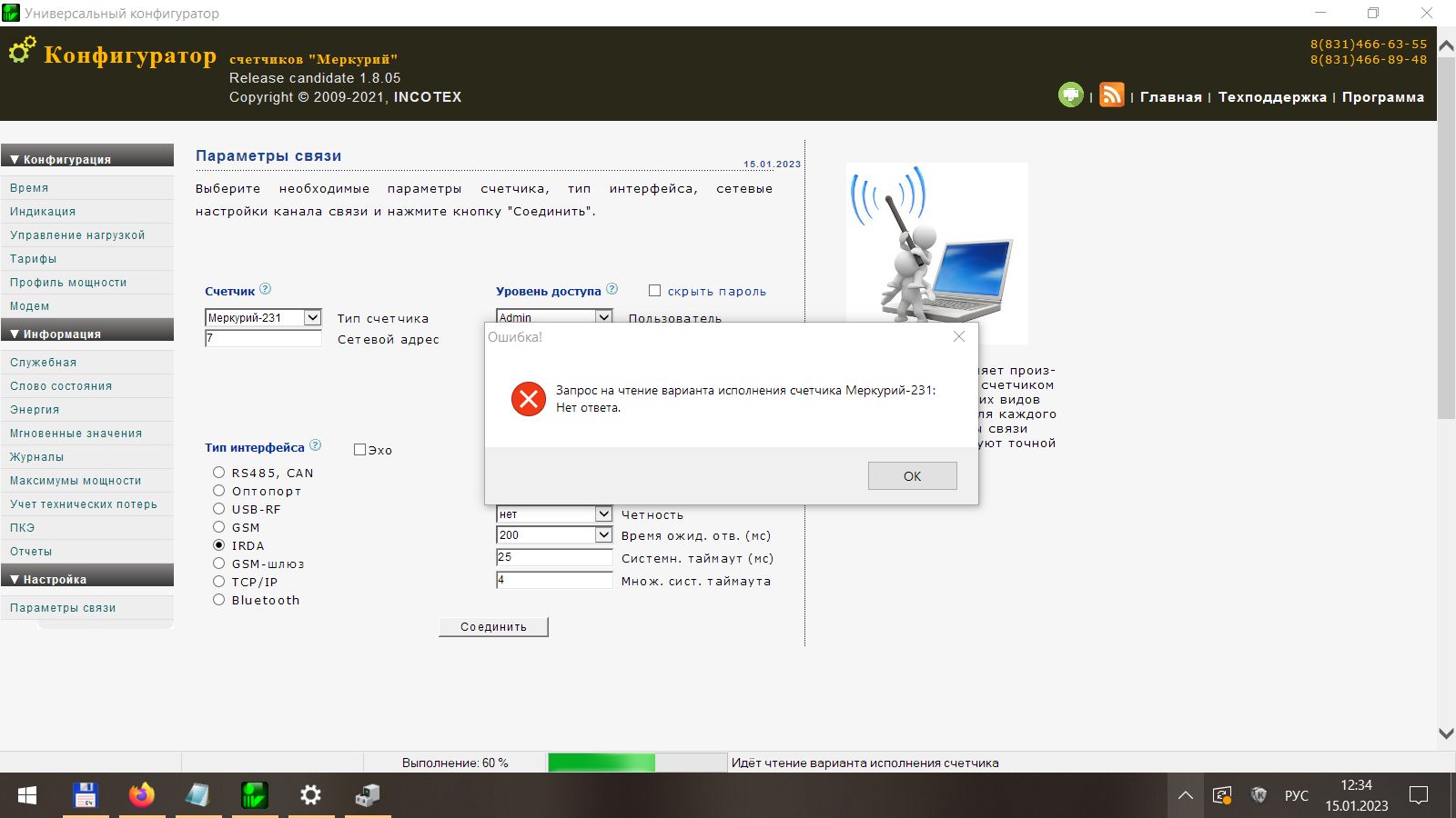

Пытаюсь подключиться универсальным конфигуратором через USB-RS232-IRDA к трехфазному многотарифному Меркурию 231 (впервые).
Подключение не получается, конфигуратор постоянно выдает ошибку на 60%: "Запрос на чтение варианта исполнения счетчика Меркурий-231 - нет ответа" (см скриншот). Настройки стандартные, по инструкции с сайта.
Подскажите пожалуйста, с чем это связано и как лечится?
Ошибка конфигуратора: "Запрос на чтение варианта исполнения", Меркурий 231
Re: Ошибка конфигуратора: "Запрос на чтение варианта исполнения", Меркурий 231
Ответа не дождался. Смог решил проблему сам.
Ошибка появлялась при использовании Конфигуратор универсальный 1.8.05.
Скачал Конфигуратор универсальный (для счётчиков до 2018 года) 1.7.86 - с ним подключение прошло нормально.
(хотя счетчик вроде 2019 года).
