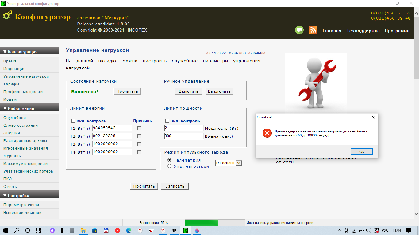

При попытке изменить режим работы импульсного выхода выдает ошибку. Параметры считываются, корректировку времени провел без проблем. Уровень доступа Admin.
Подскажите в чем может быть проблема??
Меркурий 234 ошибка при конфигурации импульсного выхода
Re: Меркурий 234 ошибка при конфигурации импульсного выхода
Попробуй конфигуратор новее, там больше граф для настройки. Хотя он тоже косячный, при настройке выдает ошибку, но все настраивается и работает.
