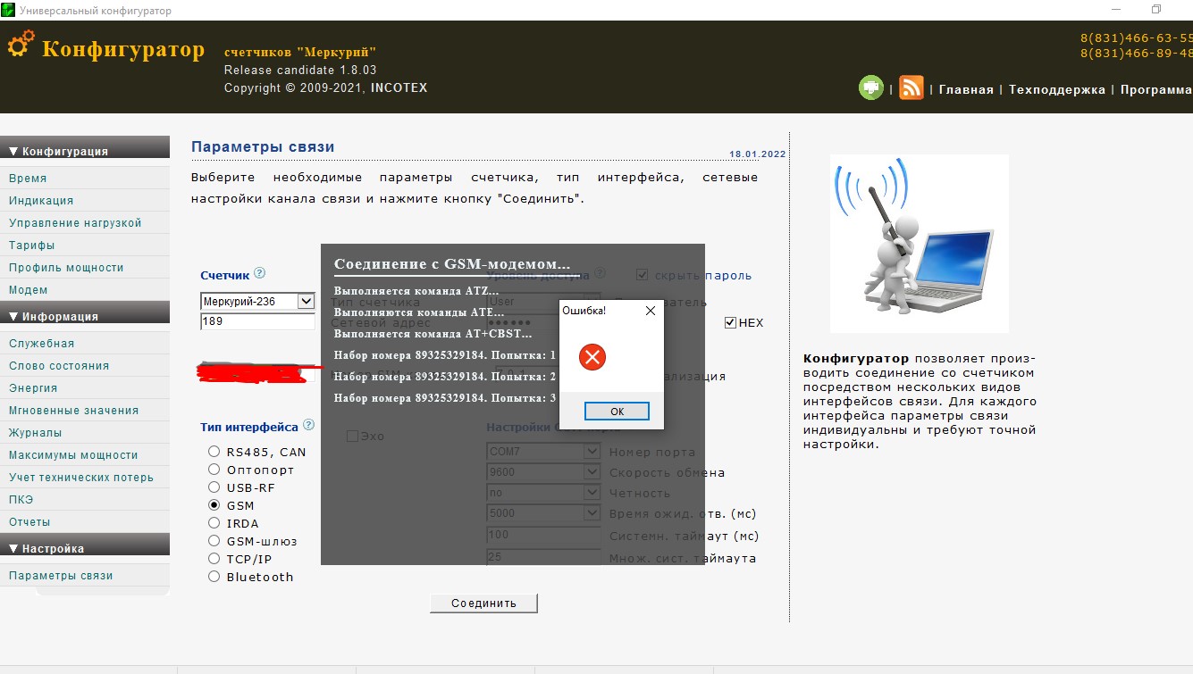

Подскажите что делать. При попытке соединится со счетчиком Меркурий 236 ART-02 PQRS через модем Teleofis RX-101 R4 происходит сразу 3 попытки соединения и выдает ошибку. Счетчик настроен (через Меркурий 221), сим-карта рабочая, менял все галочки какие только есть. Набор номера происходит очень быстро (3 попытки за 5-10 секунд). С другими счетчиками все работает (СЭТ, ПСЧ и т.д.). Скриншот прилагаю
![Изображение]()
Re: Соединение с Меркурий 236 через модем Телеофис RX-101
В данной версии конфигуратора время ожидания ответа надо ставить не менее 15000. Поэтому рекомендуем скачать с сайта более свежий релиз ПО Конфигуратор универсальный 1.8.04.
