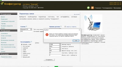

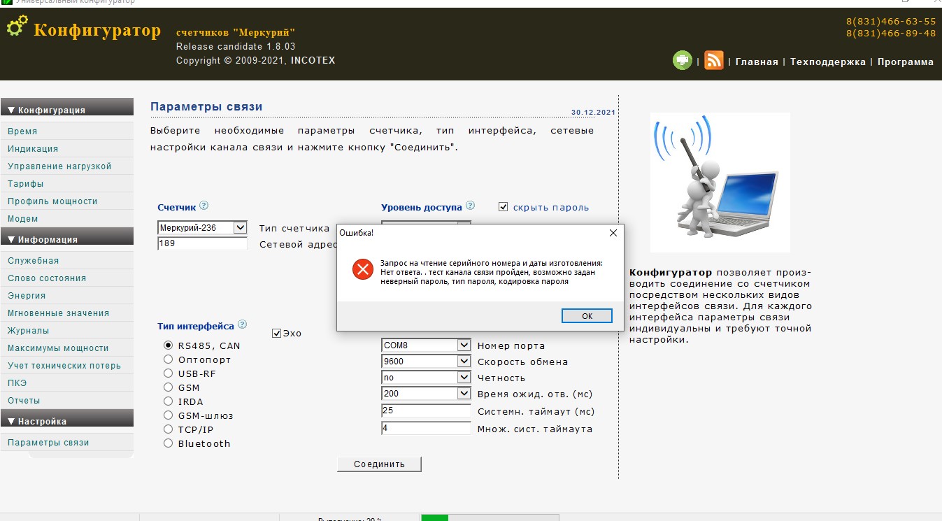

Здравствуйте. Подскажите пожалуйста, не могу связаться ни с одним счетчиком Меркурий 234, 236 ни по модему ни через меркурий 221. По модему выдает просто ошибка подключения. А через 221 прикрепляю скриншот![Изображение]()

Снять "Эхо"?
Re: Соединение через Меркурий 221
Скорее всего не установлен флаг HEX в кодировке пароля. Флаг "Эхо" тоже нужно убрать. А в преобразователе Меркурий 221 не должно быть перемычки Х4.
