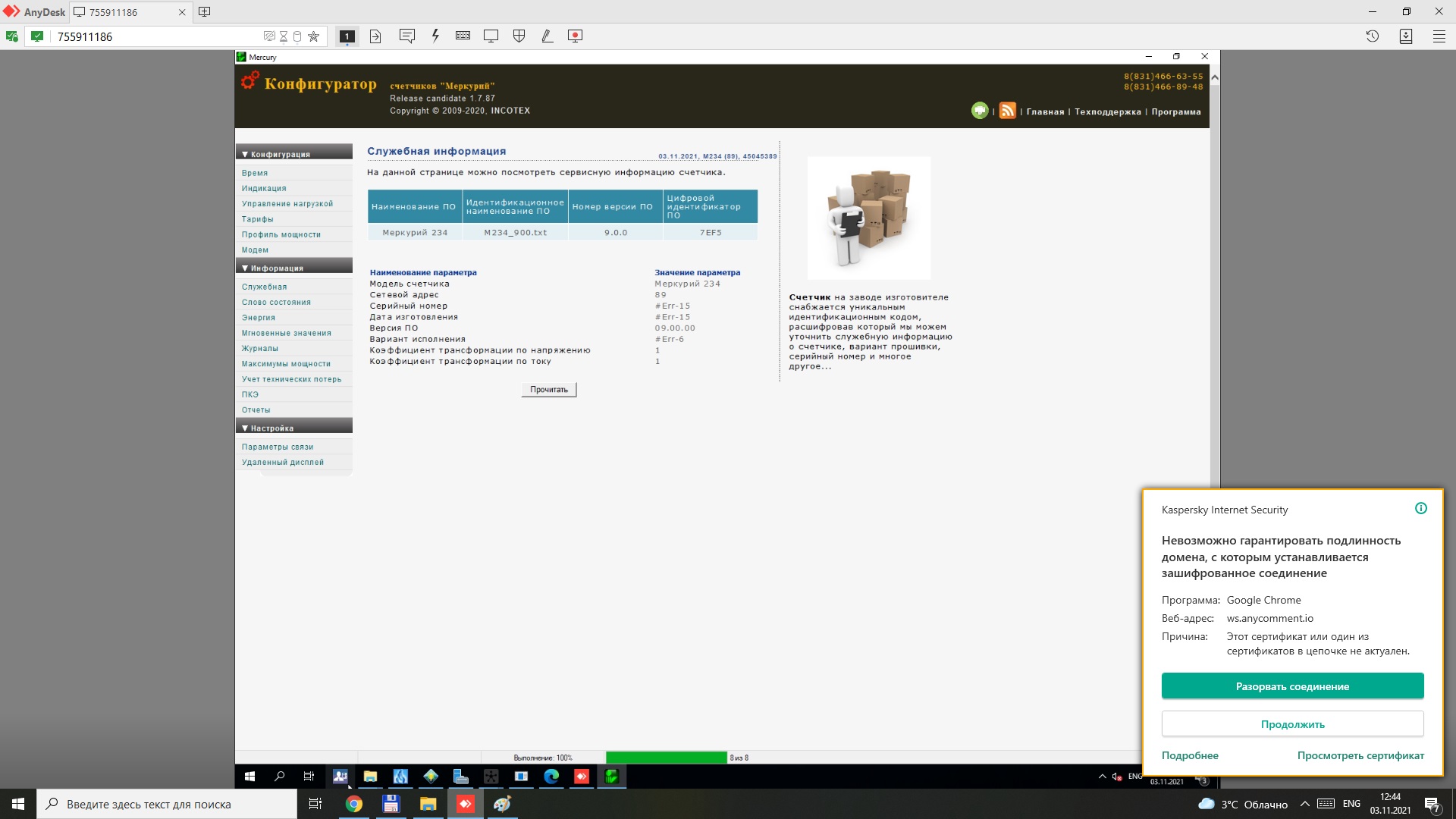

Добрый день! Нужна помощь.
ПУ Меркурий 234 ARTM2-01 DPOBR.G1. Никак не получается подключиться по GPRS. Вот что делал:

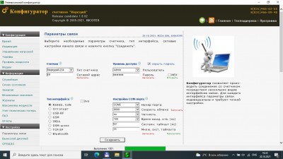

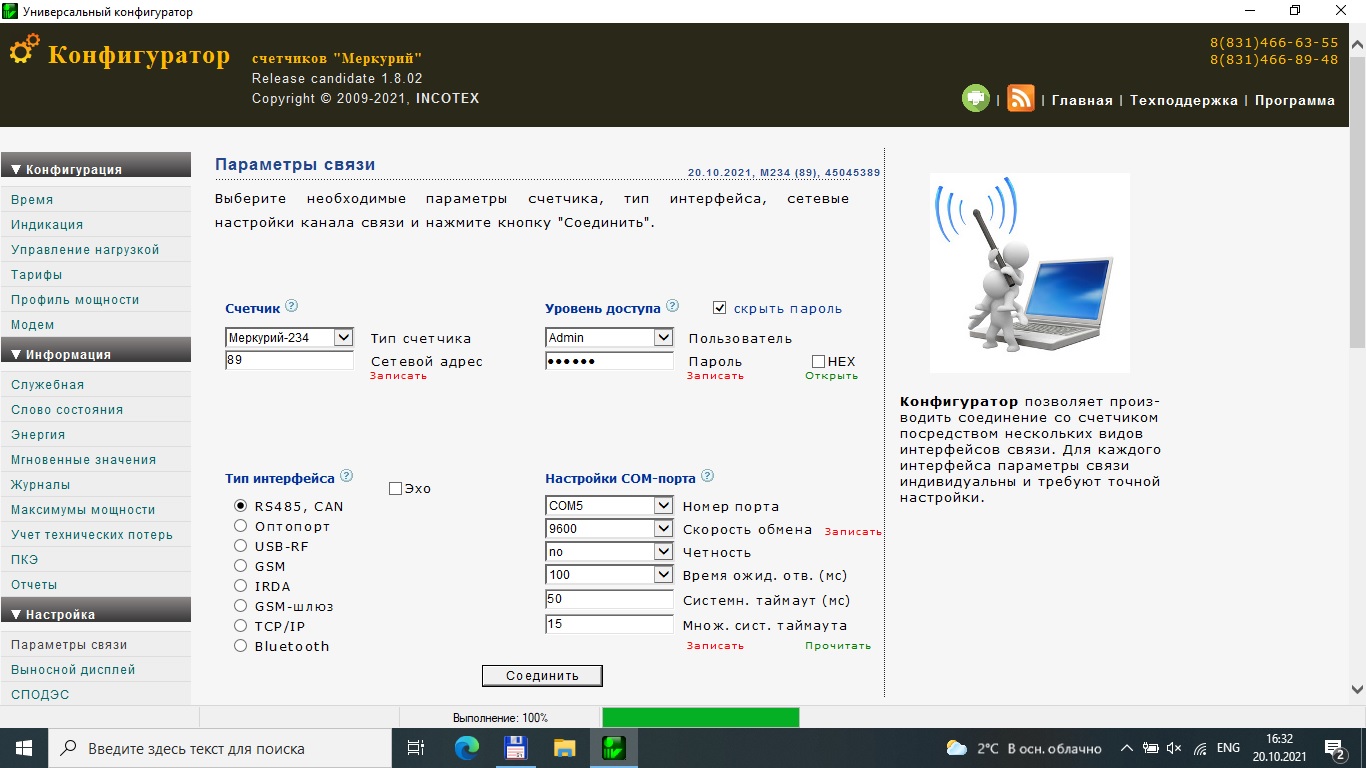

1. Поменял протоколы всех интерфейсов (оптопорт, встроенный, сменные модули) на Меркурий через СПОДЭС Конфигуратор.
2. Проверил подключение по оптопорту через Универсальный конфигуратор - подключается.

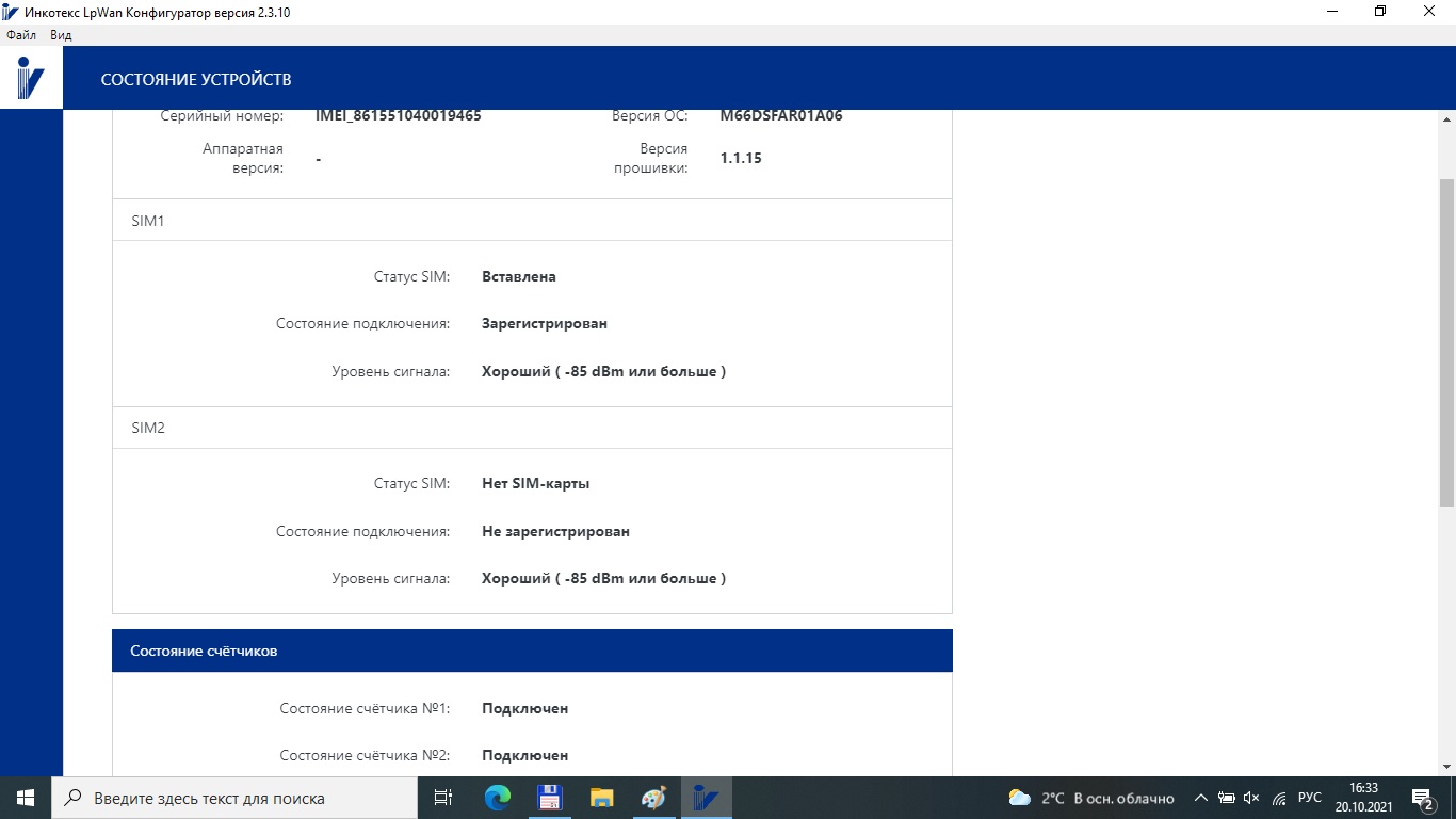

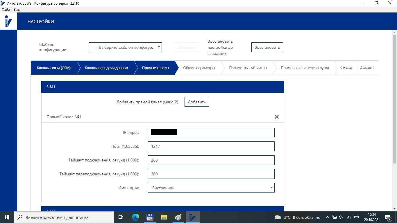

3. Через LpWAN Конфигуратор установил каналы связи, порты и прочее.

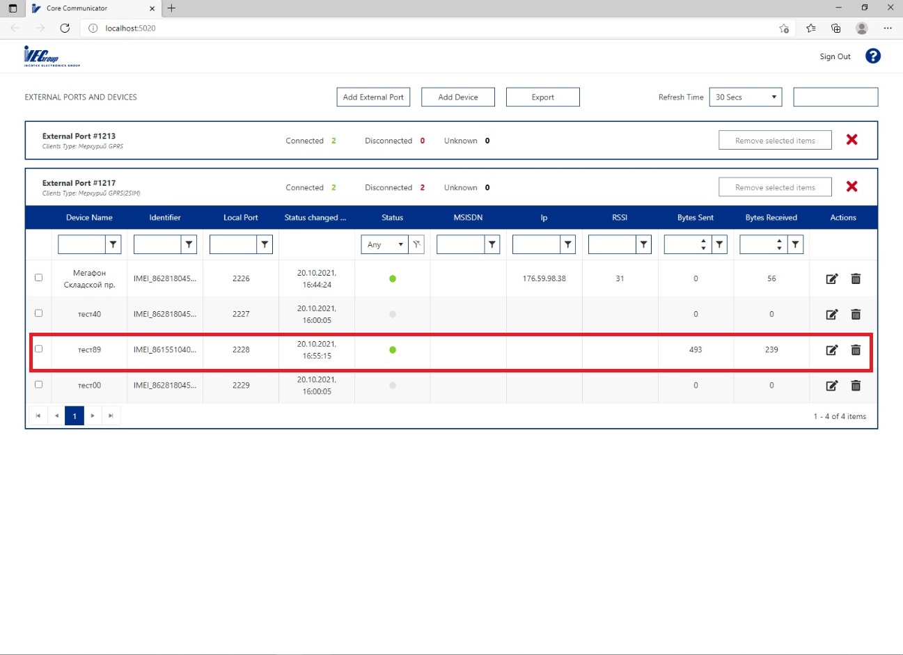

4. По программе Меркурий Коммуникатор данный счетчик виден.

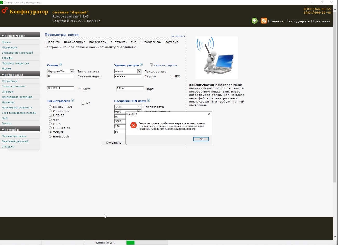

5. При попытке присоединиться к счетчику по Универсальный конфигуратор выдает: Запрос на чтение серийного номера и даты изготовления: Нет ответа. тест канала связи пройден, возможно задан неверный пароль, тип пароля, кодировка пароля.
Т.е. связь установлена (по Меркурий Коммуникатор тоже видна прием-передача), но введены неправильные данные пароля. Но с этим же типом и кодировкой пароля я могу подключиться по оптопорту. Попробовал опрос по RS-485 через коммуникатор Teleofis - все идеально.
С односимочными Меркуриями с индексом G никогда таких проблем не было, а с двухсимочными прям беда какая-то.
В чем может быть проблема, где искать?

Как вариант, Попробуйте поставить HEX для пароля - я думаю, пароль должен передаваться именно в HEX-коде...
Re: опрос Меркурий 234 ARTM G1 DUAL SIM
Пробовал и HEX, и ASCII, разницы нету. По Меркурий Конфигуратор версии 1.7.87 - связь устанавливается, частично передача данных идет, но каждый раз появляются ошибки Err-1; Err-6 или Err-15. Таймауты перебирал какие только возможно.

При подключении через оптопорт или коммуникатор Teleofis никаких ошибок не выдает. Ошибки появляются при подключении через GPRS, при этом ошибки постоянно меняются. Несколько раз было даже без ошибок, но прочитать показания не получилось - опять ошибки. Пробовал на других М234 DUAL SIM - ситуация аналогичная. Значит дело в модеме, и непонятно в чем причина.
Попробуйте увеличить временные интервалы ( задержки ) - для медленной модемной линии это должно быть критично...
