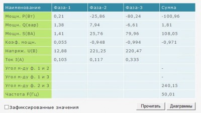

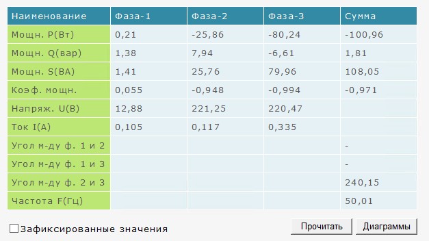

На приборе учета полу косвенного включения Меркурий 230 ART-03 PQRSIDN отсутствует одна фаза, но у клиента есть все три фазы и потребление по трем фазам. Сетевая компания сейчас пытается выписать акт доначисления потребления ээ в размере 20-30% от общего потребления с даты потери напряжения на первой фазе по журналу в самом счетчике (это с ноября 2019 года по настоящий день).
Прошу тех. поддержку прокомментировать, может счетчик не досчитать потребление при отсутствии напряжения на одной фазе, при этом датчики тока видят потребление по этой фазе?
В приложении есть скрин мгновенных значений.
