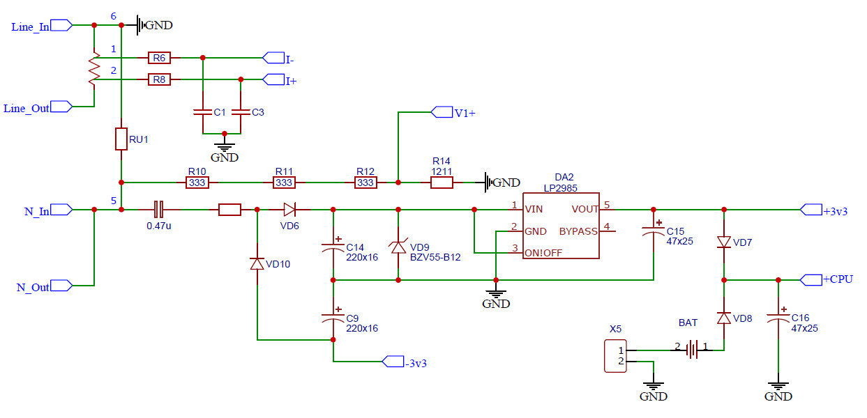

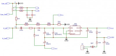

Люди, подскажите пожалуйста.
Погас экран. На схеме сгорел диод (или стабилитрон) VD9. Стеклянный в исполнении cmd. Не подскажите номинал ? Ну или ткните носом, где можно посмотреть электрическую схему меркурий 200. Спасибо
PS Пока я его просто выпаял и экран заработал без него..
Arcon
Сообщения: 5
Зарегистрирован: 20 сен 2020, 06:25
Re: некоторые неисправности счётчика меркурий 200
Сообщение Arcon »
BZV55-C12 12в 0.5А
Arcon
Сообщения: 5
Сообщение Arcon »
Как то так
