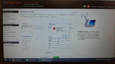

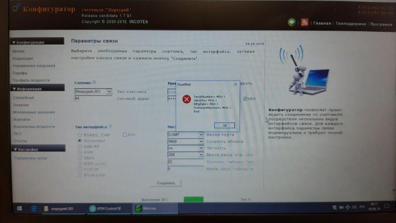

Добрый день! Нам поступили счетчики Меркурий 203 2Т DLOB. с завода запрограммированы на 1Т. Требуется перепрограммировать их на 2Т. расписание. но появилась проблема. Нет возможности подключится к ним через опто-порт. конфигуратор выдает ошибку: Ошибка серийного номера. Подскажите что с этим делать

Снимите флаг HEX.
