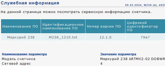

В качестве логера была выбрана модель Меркурий 238 ARTMX2-02 DOBWR
При тестировании купленного образца столкнулся с проблемой – модель Меркурий 238 ARTMX2-02 DOBWR не сохраняет и не выводит журнал параметров контроля электроэнергии. Что я делаю не так?

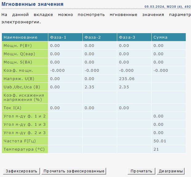

Подключаю счётчик к одной фазе «С» и «0»
Через USB-оптопорт VR-005.2 и
Программу «Универсальный конфигуратор RC 1.8.08» подключаюсь к счётчику, вижу:

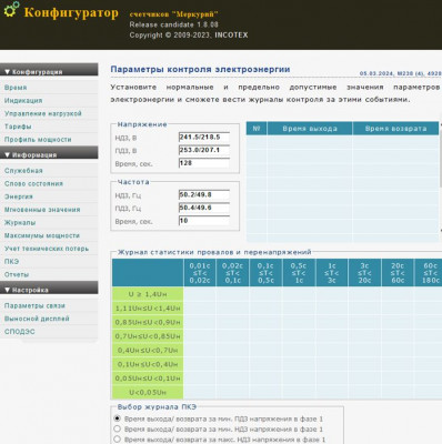

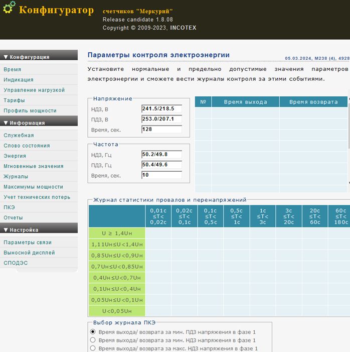

Захожу в программе на вкладку ПКЭ:
При нажатии на «кнопочку» «прочитать» - ничего не происходит, т.к. счётчик питается от одной фазы – как минимум он должен был бы зафиксировать «перекос фаз»
Что я делаю не так? Как мне считать данные о ПКЭ?
