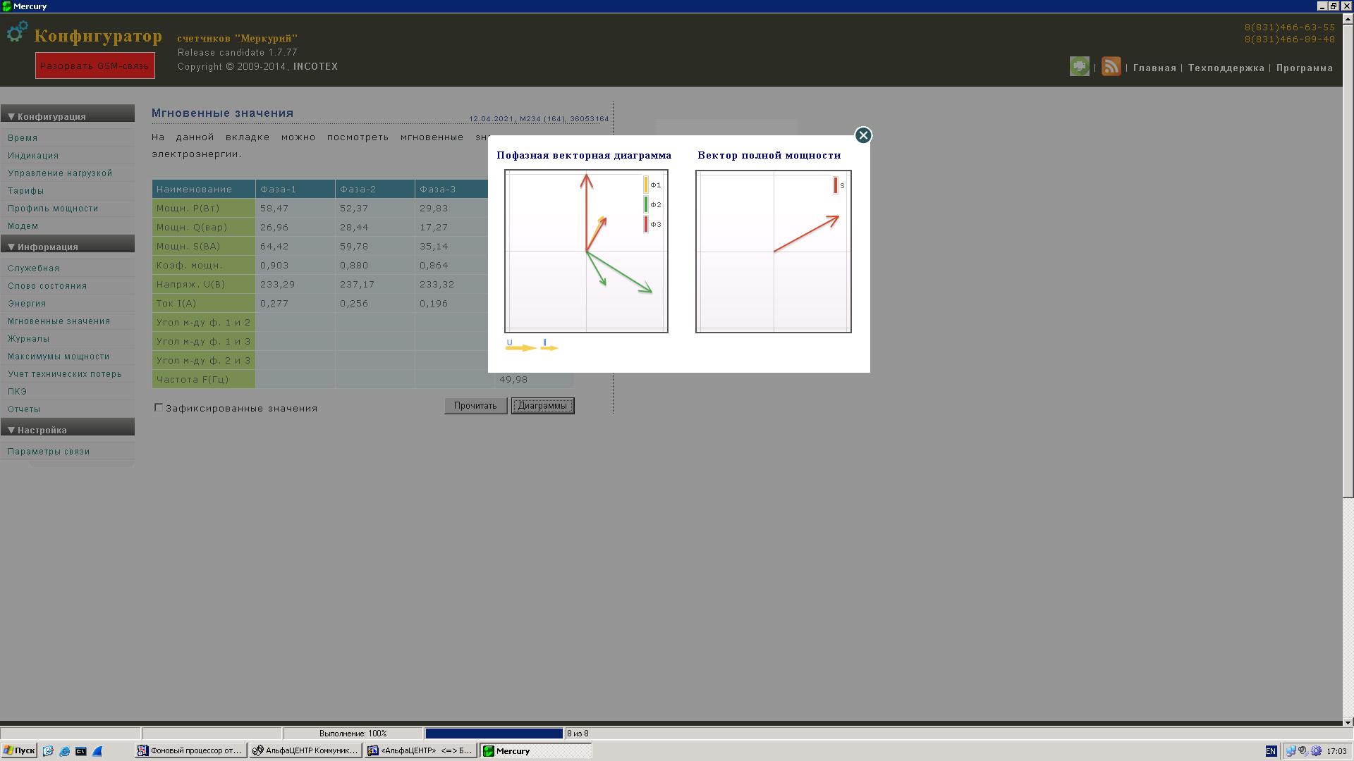

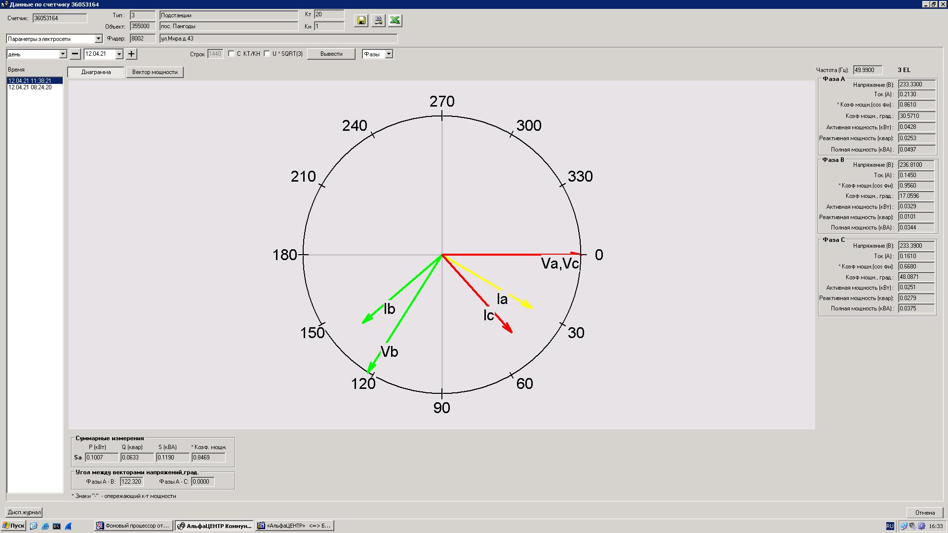

Добрый день, подскажите пожалуйста как понять приложенную векторную диаграмму почему счетчик при наличии напряжения на всех фазах рисует угол между векторами напряжения фазы А и фазы С равный 0 градусов!? Может я что то упустил но по всем параметрам векторная диаграмма должна быть ровной!
P.S. Для наглядности приложил 2 векторные диаграммы, одного и того же прибора, снятые разными ПО.
Угол между векторами напряжений фазы А-С равен 0 градусов. (Меркурий 234 ARTM-03)

Напряжение А и С берутся с одной фазы сети.
