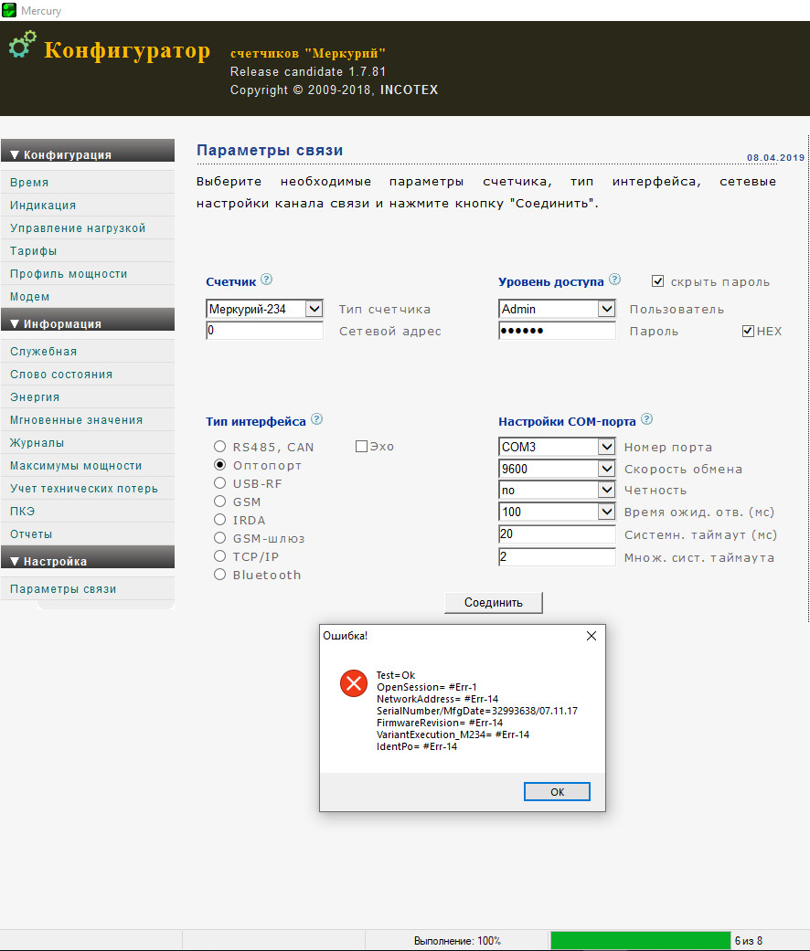

Добрый день!
Подскажите пожалуйста, что не так.
Пришел новый ПК с Windows 10 1809.
Не могу присоединиться к счетчику Меркурий 234 ART 2-00 P с помощью универсального конфигуратора 1.7.81 и оптопорта.
Выдает следующее во вложении.

Возможно нужно установить галочку "ЭХО".

Пароль должен быть не в НЕХ, уберите галочку.
