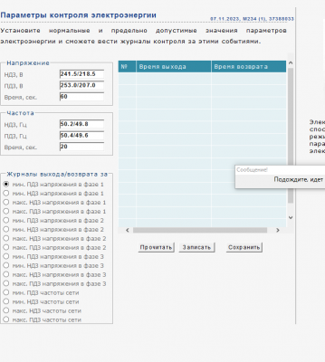

Добрый день! У нас в системе около 10 тыс приборов учета Меркурий 204 и 234, по многим видим огромное количество записей в журналах ПКЭ. Смотрим в настройки наших приборов и видим следующие настройки: (во вложении). Подскажите пожалуйста, что за параметр "сек", за что он отвечает? Усреднение, время превышения или что-то еще? По ПП 590 должно быть 10-минутное "медленное изменение", это этот параметр? Его на 600 сек надо менять? Если это усреднение, то должно быть максимум по 6 записей в час?
