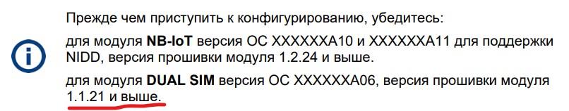

В руководстве пользователя LpWAN Конфигуратор сказано, что перед конфигурированием необходимо убедиться в том, что "для модуля DUAL SIM версия OC XXXXXXA06, версия прошивки модуля 1.1.21 и выше",

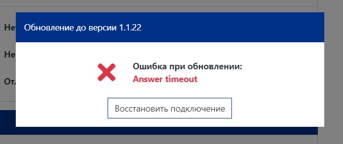

на моем модуле установлена прошивка 1.1.19, при попытке обновиться через "!" в правом верхнем углу LpWAN Конфигуратора постоянно происходит сбой.
Есть возможность сделать удаленное обновления прошивки для закрытой сети, но где взять файл прошивки для модуля DUAL SIM? В руководстве дана ссылка на прошивку только на модуль NB-IoT, но не на DUAL SIM.
