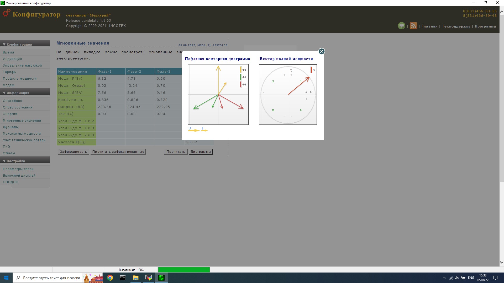

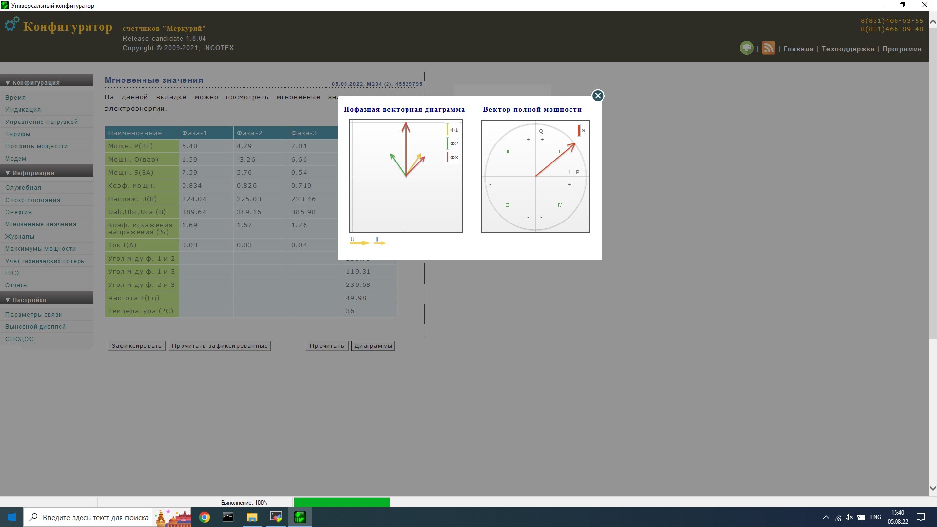

День добрый.
В версии конфигуратора 1.8.04 по сравнению с 1.8.03 вместо векторной диаграммы у меня отображается полная чушь.
Скрины прилагаю.
