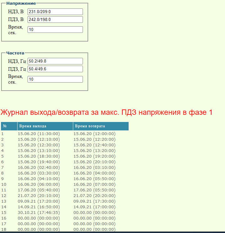

В разделе "Параметры контроля электроэнергии" ПКЭ устанавливаю нормальные и предельно допустимые значения напряжения и частоты. НДЗ напряжения 231.0/209.0, ПДЗ напряжения 242.0/198.0. НДЗ частоты 50.2/49.8, ПДЗ частоты 50.4/49.6. Нажимаю записать, после записи нажимаю прочитать максимальные значения ПДЗ напряжения в фазе 1 (ну или любой другой параметр). Происходит считывание журнала, но при этом все установленные значения изменяются на следующие: НДЗ напряжения 0.6/1.6, ПДЗ напряжения 1.4/0.9, НДЗ частоты 1.6/1.2, ПДЗ частоты 1.8/1.0. Все действия произвожу с уровнем доступа Admin. Почему так происходит? Как получить журнал требуемых мне значений?

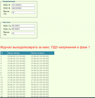

И, на мой взгляд журнал выгружается неверный, т.к. точно такой же журнал был и в другой версии конфигуратора с неверными данными НДЗ и ПДЗ. Кроме того, подозрительно округленные временные точки времени выхода и времени возврата за макс. ПДЗ напряжения. Последняя дата выхода за макс. ПДЗ напряжения зафиксирована 30.10.21, а даты возврата нет. К тому же превышения ПДЗ напряжения в сети происходят ежедневно, но в журнале их нет.
Журнал макс. ПДЗ напряжения
