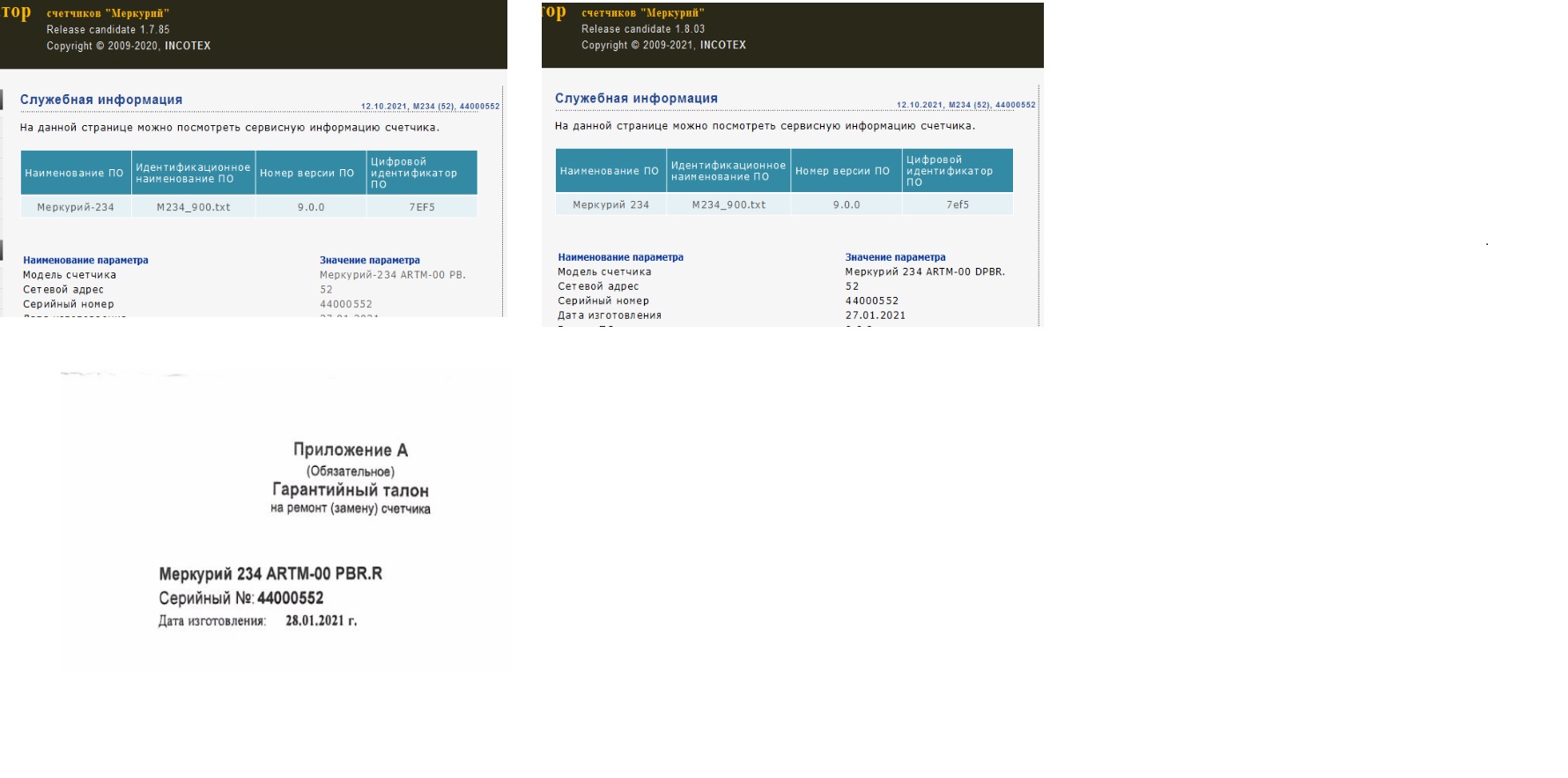

Re: Универсальный конфигуратор 1.8.02 не подключается к 234
Добрый день.
Прошу рассмотреть вложенный пример.
С старых конфигураторах не хватало одной буквы модификации ПУ. В последней версии 1.8.03, а также в 1.8.02, наоборот появилась лишняя буква D, второй R по-прежнему не хватает.
Когда уже то, что мы видим в конфигураторе, будет совпадать с паспортами и шильдиком ПУ?
Проблема более чем актуальна. Не можем пройти испытания в АТС!
Из-за этого не можете испытания пройти? Странно. Говорите инспектору, что это косяк ПО "Меркурий" и показывайте фотографии счетчика. Пусть по номеру сравнивает. Либо пусть едет и глазами смотрит, если не верит. Это не должно являться причиной отказа в выдаче положительного протокола. Тип счетчика на шильдике (на самом счетчике, а не в конфигураторе - в требованиях говорится именно про шильдик!) должен совпадать с типом в паспорте. Так что это просто самодурство со стороны инспектора. Либо просите поменять инспектора, либо объясняйте этому. А как, по его мнению, проходят испытания системы, где есть счетчики ЕвроАльфа? Там мало того, что конфигуратор нужно измудриться запустить, так он в принципе показывает только семейство, к которому счетчик относится. И тоже были вопросы к этому, но мы объясняли, что к конфигураторе пишется только семейство, к которому относится счетчик.istina4924 писал(а): ↑12 окт 2021, 18:57 Добрый день.
В памяти счётчика не содержится его названия. Название формирует программа по косвенным признакам. Наличие или отсутствие литеры D в названии счётчика определить после октября 2020 стало невозможно, так как теперь это просто программная настройка счётчика на обмен по умолчанию по протоколу СПОДЭС. Ранее она свидетельствовала о наличии протокола СПОДЭС, который после указанной даты стал присутствовать во всех счётчиках Меркурий 204,208,234.238.
