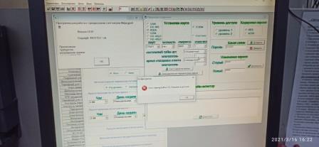

Доброго дня.
При настройке используем программу Конфигуратор трёхфазных счётчиков Меркурий 3.0.81. На 3-5 счётчике получаем ошибку "error clearing buffers (5), Отказано в доступе". Помогает только перезагрузка компьютера. Что можно предпринять для устранения этого?
Re: error clearing buffers (5)
Запустить от имени Администратора
Доброго дня.
Так и запускаю, через правый клик или создав ярлык с соответствующими параметрами. Так же пробовал поменять права на папку с вложениями на полный доступ для "все".
Ошибка "плавающая", может несколько счётчиков пройти (2-10), после этого - ошибка, и при повторном запуске программы то же самое.
Помогает только перезагрузка компьютера. Как будто подвисает COM-порт или функция какая-нибудь. Перезапуск преобразователя интерфейсов и Смена счётчика не помогает, как и установка одного из предыдущих, уже прошедших процедуру.
Так же пробовал переустанавливать программу на предыдущую версию, и на наиболее актуальную. Подумал бы что дело в ОС, но системные блоки "из коробки".
Может есть какие то диагностические средства? *например показывающие какие программы-библиотеки используют (подвешивают) COM порт
