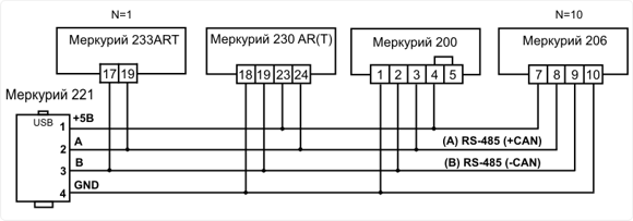

Подключение было следующее:
Питание: 220В и на 23 (CAN+) и 18 (CAN-) от 5 до 9 вольт от лабораторного БП.
Сигнал CAN: 24 (CAN+) -> CAN (H) на MCP2515 и 19 (CAN-) -> CAN (L) на MCP2515
Сигнал RS-485: 24 (CAN+) -> D- (B) на USB-RS485, 19 (CAN-) -> D+ (A) на USB-RS485

1. 220 подключается на фазу А, питание 5-9в + на верхнюю, а - на нижнюю клеммы(вторые с лева)
2. Данный преобразователь rs485, поэтому меняем полярность (средние клеммы)

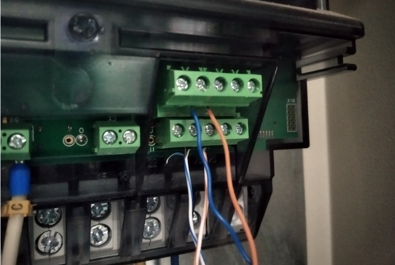

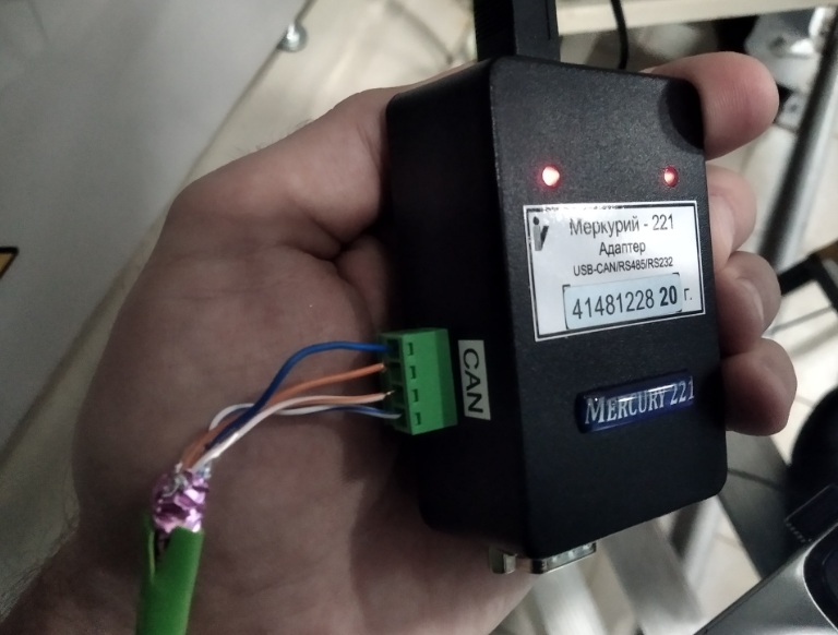

у меня аналогичная проблема. Счетчик Меркурий 230 ART-03 CN. Опрашиваю через arOPC сервер.
Подключил такой переходник https://www.dns-shop.ru/product/5989e5e ... usbrs-485/ - сервер его не увидел
Подключил Меркурий 221, север его видит, но данные со счетчика получить не может.
Родной конфигуратор Меркурий тоже не устанавливает связь...
Мужики, проверьте провода, пожалуйста... может я что то не так подключил
