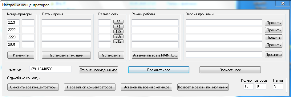

Как пользоваться программой читайте Readme.

Ваше ПО достойно внимания.
Сам пишу такого рода программы.
Хочу внести свое мнение , а вы как посчитаете нужным
1.Это постоянно нужно считывать настройки для ,скажем очистки концентратора, ребута его.
То есть, сначала считываем , потом выполняем .
Зачем?
Не проще без считивания выполнять необходимые манипуляции!
Зачем пользователю прочитать настройки , если необходимо все голишь , ребутнуть концентратор?.
Может сделать какой checkbox , когда хочется сразу выполнять какого либо действия, без получения "прочитать все"
2.Размер сетки не меняется , тоесть , то что есть в Ваших Баттон (32,64,128,256,512).
Как быть с размером , например 304 ?
Может для экономии места взамен "Button" прикрутить "Combobox" и прописать от 16 до 1024 (хотя правильней было бы до 4096).
А так же , размер сети с правом выбора для каждого концентратора с разным значением, специалисты поймут про что я .
Бывают случаи, что размеры концентраторов должны отличаться друг от друга.
В целом , очень хорошо.

Данное ПО писалось для смены прошивки на 3.5 и настройки большого количества концентраторов с слетевшей датой на 2000г., а так я использую служебные задания и обычный BQuark, где просто меняю имя концентратора и т.д.
1. Считывание конфигурации сделано специально, что бы не слетели при прошивке на 2001 сразу несколько концентраторов и видеть сделанные изменения при смене размера сети и т.д.
2. В размере сети 304 я просто не вижу смысла. Мы используем только эти значения. А если очень надо, то служебное задание "Изменения размера сети" и в путь.
3. Концентраторы мы специально очищаем после реестра, для правильной работы, а все значения у нас хранятся в программе "Энтек".
4. В произвольных командах, именно в этой программе мы не нуждаемся, еще раз повторюсь использую служебные задания и обычный BQuark.
