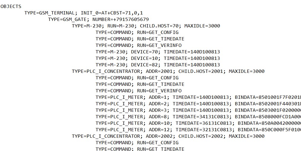

Подскажите пожалуйста с помощью программы ВQuark можно опросить концентраторы и общие счетчики 230. Подключено все по RS-485. Программой меркурий энергоучет это получаеться.
Re: Опрос через меркурий 228, PLC-I и М230
Нельзя. Программа BQuark предназначена для опроса только концентраторов.

Здравствуйте, подскажите пожалуйста, можно ли через BQuark опросить ретрансляторы?

Сведущие люди говорят, что можно попытаться это("опросить концентраторы и общие счетчики 230") с помощью
такой программки как EQuark. Она вроде бы понимает PLC и RS-485...
