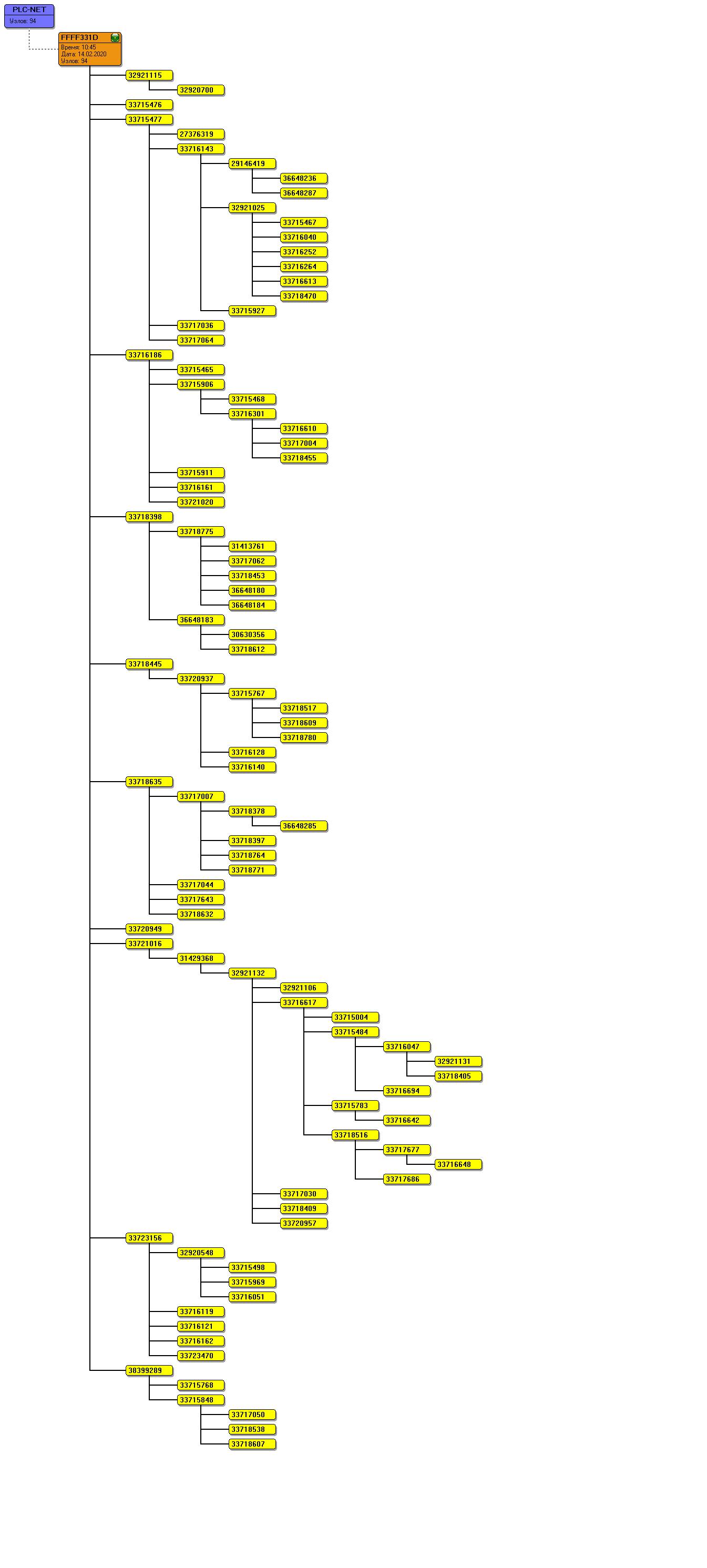

По сигналу PLC I наверно лучше, но ретрансляция в PLC II является явным преимуществом в плане дальности опроса. В PLC II все счетчики являются ретранслятотами. Дерево строится от ближнего к концентратору счетчика, а дальше к нему прикрепляются дальние, до 16 ти ступеней если не ошибаюсь. Пример дерева прикреплю в картинке. И в PLC II не нужно программировать адреса счетчиков, номер счетчика и есть его адрес для опроса.

Адресация счётчиков как при опросе по CAN(RS-485) т.е. последние 3-и цифры для 3 фазника?
Возможность перепрограммирования(изменения) номера вообще нет или опционально?

Сообщение PopovOST » 27 фев 2020, 07:56
Адрес счетчика это его полный номер, все 8 цифр. Возможности изменения нет.
