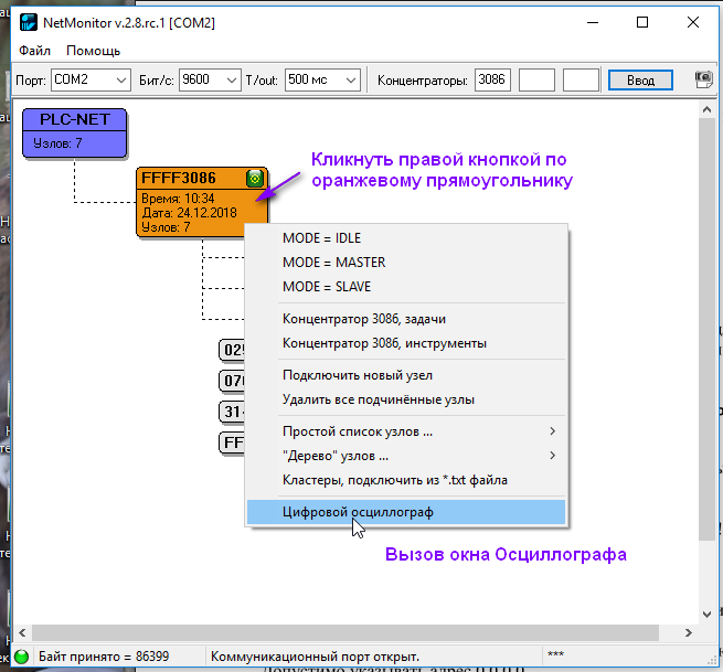

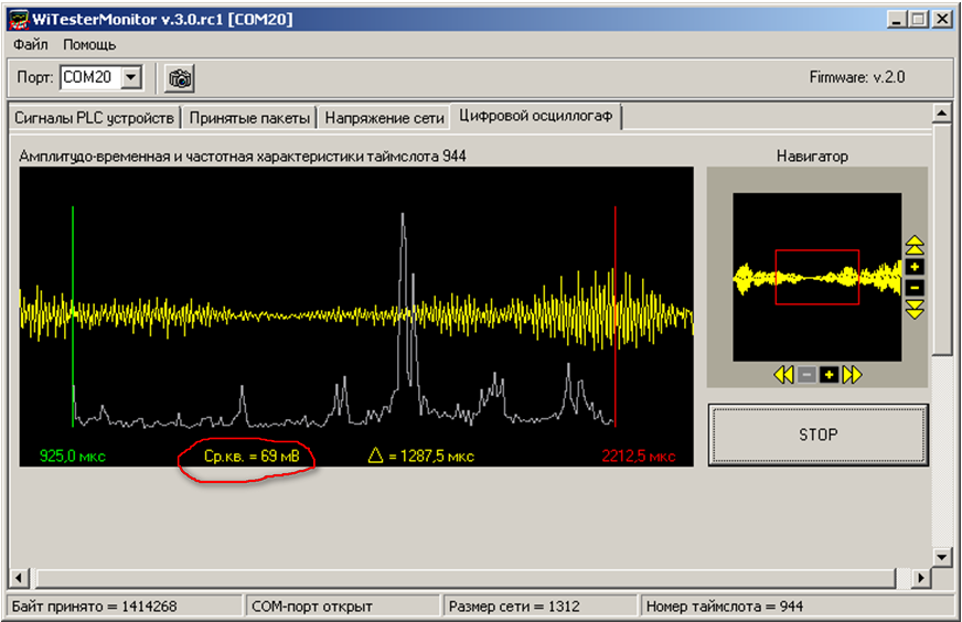

Всё верно. Ещё рекомендуем прослушать линии 230В на предмет наличия помех. Для этого в ПО NetMonitor есть инструмент "Осциллограф".
Re: Меркурий 203.2T LBO нет опроса по PLC-II
Уважаемая техподдержка! Есть какая нибудь инструкция по работе с цифровым осцилографом? Интересно его применение для поиска помех В PLC I и PLC II.
