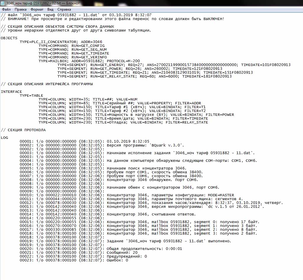

Попробовал поменять тариф ...не поменялся ...
// Файл '3046_ноч тариф 05931882 - 11.dat' от 03.10.2019 8:32:07
// ВНИМАНИЕ! При просмотре и редактировании этого файла перенос по словам должен быть ВЫКЛЮЧЕН!
// СЕКЦИЯ ОПИСАНИЯ ОБЪЕКТОВ СИСТЕМЫ СБОРА ДАННЫХ
// Уровни иерархии отделяются друг от друга символами табуляции.
OBJECTS
TYPE=PLC_II_CONCENTRATOR; ADDR=3046
TYPE=COMMAND; RUN=GET_CONFIG
TYPE=COMMAND; RUN=GET_SEG_NUM
TYPE=COMMAND; RUN=GET_TIMEDATE
TYPE=COMMAND; RUN=GET_VERINFO
TYPE=MAILBOX; ADDR=05931882; PROTOCOL=M-200
TYPE=SEGMENT; RUN=GET_ENERGY; REQ=27; ANS=2700211999001573840000000000000000; TIMEDATE=101F08020913
TYPE=SEGMENT; RUN=GET_POWER; REQ=26; ANS=260002; TIMEDATE=121F08020913
TYPE=SEGMENT; RUN=GET_TIMEDATE; REQ=21; ANS=2104083129031019; TIMEDATE=151F08020913
TYPE=SEGMENT; RUN=GET_RELAY_STATE; REQ=6D; ANS=6D00; TIMEDATE=181F08020913
// СЕКЦИЯ ОПИСАНИЯ ИНТЕРФЕЙСА ПРОГРАММЫ
INTERFACE
TYPE=TABLE
TYPE=COLUMN; WIDTH=35; TITLE=##; VALUE=NUM
TYPE=COLUMN; WIDTH=85; TITLE=Серийный ##; VALUE=PROPERTY; FILTER=ADDR
TYPE=COLUMN; WIDTH=150; TITLE=Тариф #1 (кВтч); VALUE=BINDATA; FILTER=T1
TYPE=COLUMN; WIDTH=150; TITLE=Тариф #2 (кВтч); VALUE=BINDATA; FILTER=T2
TYPE=COLUMN; WIDTH=150; TITLE=Мощность в нагрузке (Вт); VALUE=BINDATA; FILTER=POWER
TYPE=COLUMN; WIDTH=230; TITLE=Время/дата; VALUE=BINDATA; FILTER=TIMEDATE
TYPE=COLUMN; WIDTH=230; TITLE=Отладка; VALUE=BINDATA; FILTER=RELAY_STATE
// СЕКЦИЯ ПРОТОКОЛА

Покажите ваш файл для смены тарифного расписания. Файл должен быть выполненным, т.е. содержать лог, где было бы видно, что команды отправлены на концентраторы.
YAS1961
Сообщения: 8
Зарегистрирован: 30 авг 2014, 14:13
Re: Конфигурирование счетчиков по PLC-II
Сообщение YAS1961 »
Так я вроде, этот файл и выложил ...все вроде как выполнено ..а тариф не поменялся ...

Прикрепляю файл ...
YAS1961
Сообщения: 8
Сообщение YAS1961 »
Виноват это файл где я проверял какой тариф ...
вот другой ..
