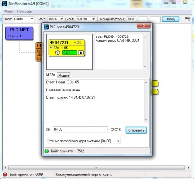

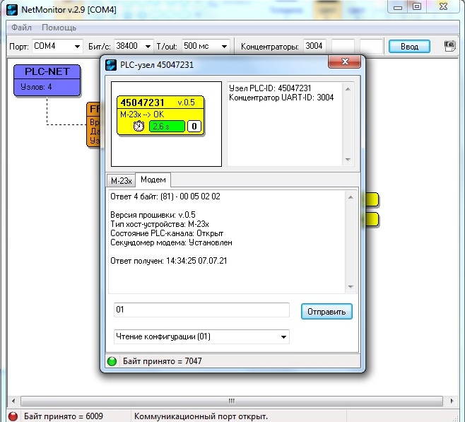

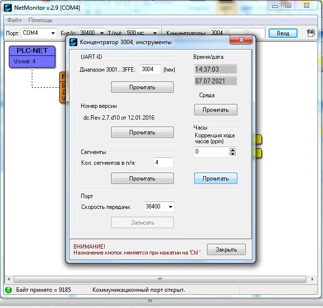

Здравствуйте. Кто ни будь опрашивал их по plc? Пока только поняли что все надо переключить на протокол меркурий, что бы серийный номер прислал. Пульты у всех привязан к второму уровню, и при смене пароля отваливаются?
Re: 238 ART2-02 POWL2F04 протокол СПОДЭС
разобрались. если на plc установлен сподэс обратно на завод, работать не будет. хоть что переключай. счетчики с протоколом меркурий с завода, и с галочкой нех заработали. Сыровато, не тестили походу.
