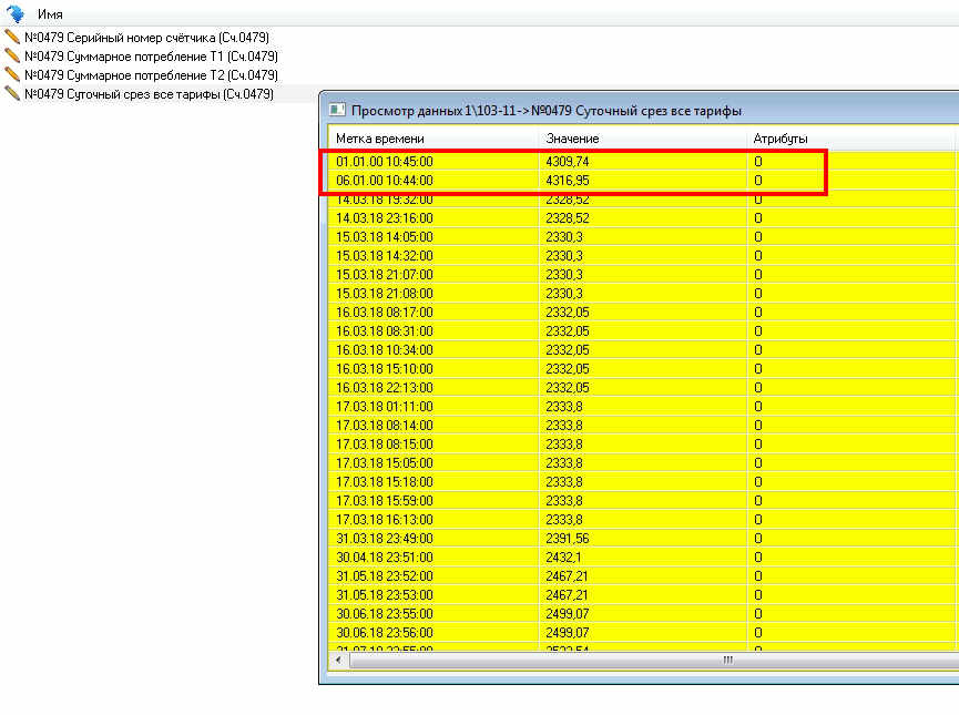

Возникла серьезная проблема со многими (не всеми) концентраторами PLC-I. После 31.12.2019 календари концентраторов показали 01.01.2000 (вместо 2020). Попытки синхронизировать время при помощи ПО BQuark, а также средствами ПО АСКУЭ - не увенчались успехом. Что с этим делать?
