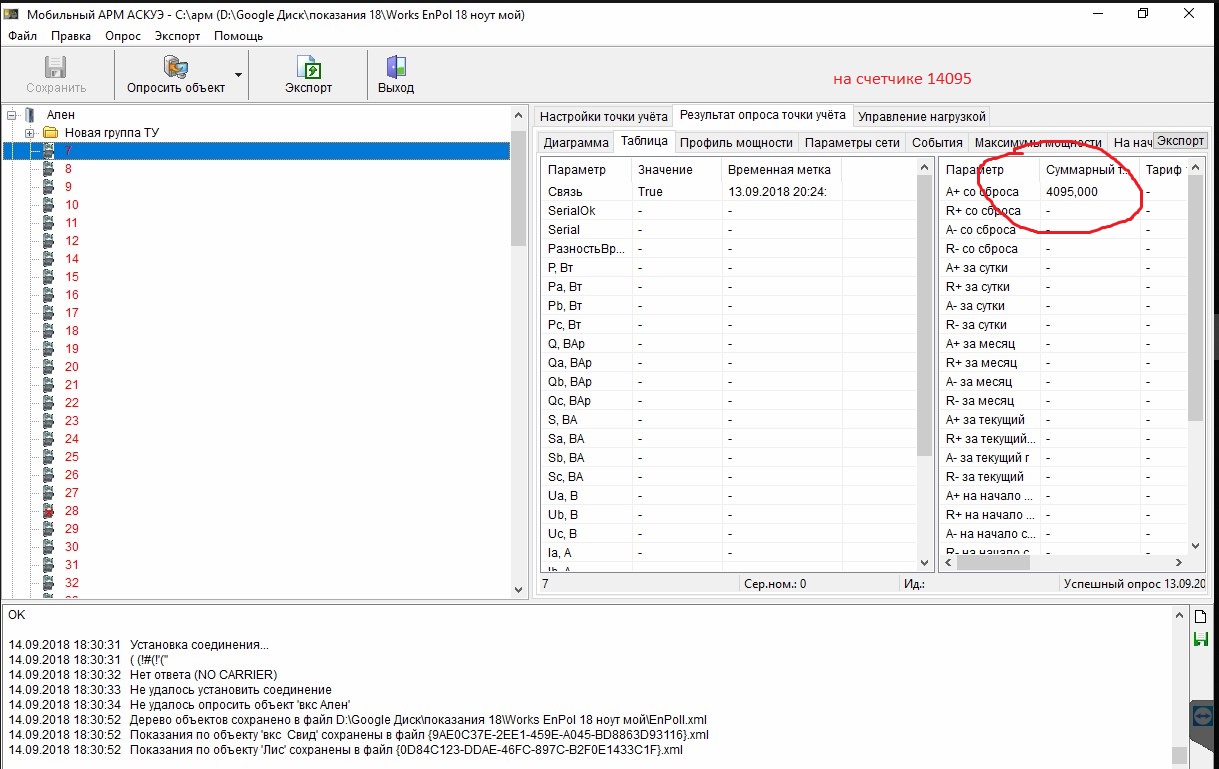

Подскажите пожалуйста у некоторых счетчиков (меркурий 230 и 201.2) при опросе мобильным арм аскуэ от инкотекс, пропадают первые значения в показаниях. Как добиться отображения полных чисел показаний?

Счётчик передаёт по умолчанию только четыре знака.
Отправьте команду на отдачу полных показаний

Вместо команды рекомендуем использовать специальные прошивки. Скачать можно по с нашего сайта http://www.incotexcom.ru/support/soft#tab2 файл "Семейство прошивок uC.3.4 для концентраторов Меркурий 225.11"
Ответил инженер ОТП Дмитрий Редькин тел. +7(495) 902-54-55 доб. 2-1
