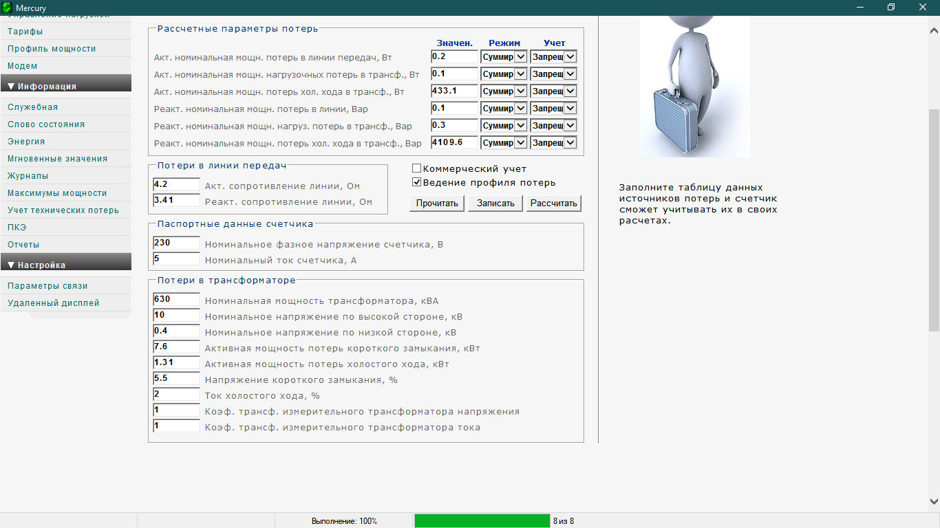

Пробовал сам рассчитывать потери электроэнергии через ЛЭП и трансформатор, пользуясь общеизвестными методиками, но получаю значительные различия с данными представленными в счётчике. Методику расчёта в примере прилагаю к письму.
Трансформатор ТМ-630/10:
Коэф. Трансф. Измерительного трансформатора напряжения 1
Коэф. Трансф. Измерительного трансформатора тока 1
Линия электропередач:
Длина, км 10
Марка провода АС-70
Активное сопротивление линии, Ом 4,2
Реактивное сопротивление линии, Ом 3,41
Мощность нагрузки Sнагр, кВА 4,5
Активная номинальная мощность потерь линии передач:
1) Вручную
Рлэп=(Sнагр^2)/(Uвн^2 )*Rл=(4500^2)/(10000^2 )*4,2=0,8505 Вт=0,0008505 кВт;
2) Конфигуратор (программное обеспечение счетчика):
Р=0,2 Вт=0,0002 кВт.
Активная номинальная мощность нагрузочных потерь в трансформаторе:
1) Вручную
Рном.нагр.=Рхх+Ркз*(Sнагр^2)/(Рном^2 )=1310+7600*(4500^2)/(630000^2 )=1310 Вт;
Р=0,1 Вт=0,0001 кВт.
Активная номинальная мощность потерь холостого хода в трансформаторе:
1) Вручную
Рхх=1310 Вт;
Р=433,1 Вт=0,4331 кВт.
