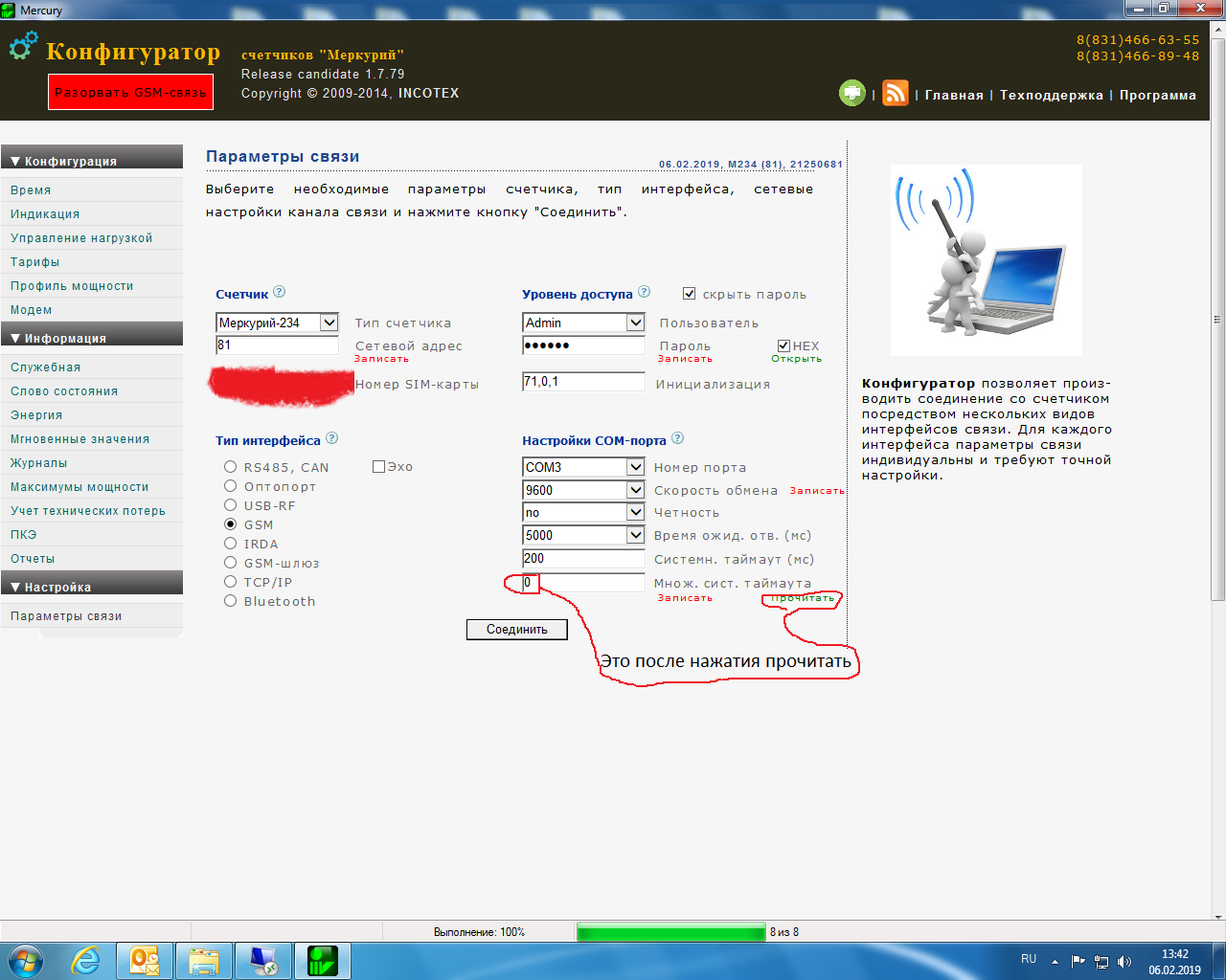

1. На всех счетчиках установлен множитель системного таймаута 0 и никак не меняется.
2. Работать в сети отказываются (постоянно какой нибудь отвалится или сразу несколько, а если в сети присутствует счетчик М230 с CAN интерфейсом то вообще перестают определяться), по одному работают нормально.
Про полярность про CAN можно не говорить, про то как менять конфигуратором мы знаем (М230 меняются на ура), но
Чем еще (кроме конфигуратора) можно поменять множитель.
