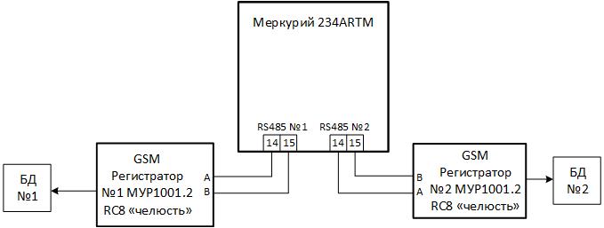

Столкнулись с необходимостью использовать в диспетчеризации счетчики Меркурий 234ARTM, на сайте производителя https://www.incotexcom.ru/catalogue/m234artm указанно что данный тип счетчиков поддерживает работу 2х независимых портов RS485. Возможно ли в таком случае подключить к счетчику этого типа GSM регистратор МУР1001.2 RC8 "челюсть" совместно с другим регистратором к разным портам RS485 на счетчике.Не приведет ли совместное использование 2х регистраторов к сбоям при опросе и отправке данных на сервер. GSM регистраторы отправляют данные на разные серверы.Предполагаемую схему подключения прикрепил во вложении.
