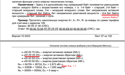

Делаю программу считывания данных со счетчика Меркурий 230ART-03 PQRSIDN через интерфейс RS-485.
Использую протокол обмена:
https://www.incotexcom.ru/files/em/docs ... -10-11.pdf
Возник вопрос как интерпретировать ответ на команду с кодом запроса 05h – чтение активной и реактивной энергии.
А именно - значения энергии типа FF FF FF FF (подчеркнуто в скриншоте примера из протокола).
В примере не приведена расшифровка этого значения.
Это знаковое значение в дополнительном коде, т.е. -1 или я не угадал?
Еще смущает примечание по поводу битов направления перед примером (подчеркнуто на скриншоте). О каких байтах идет речь?
Мне кажется это примечание относится не к этой команде, т.к. здесь мы считываем энергию, а биты направления - для мощности.
Заранее спасибо за ответ.
